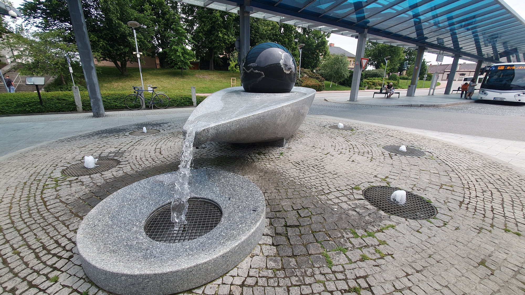

Soustava většinou obsahuje pouze ponorné čerpadlo s připojenou tryskou. Umístění čerpadla většinou vyžaduje vytvoření ochrany před vniknutím vodních živočichů nebo splavenin do soustavy. Údržba takové soustavy je jednoduchá, spočívá v kontrole zanesení ochranných sít a odstranění zachycených nečistot. Použití tohoto systému v menších vodních nádržích je omezeno spíše estetickým dojmem. Pokud je čerpadlo s tryskou na očích návštěvníků, nebývá výsledný pohled na vodní prvek příliš elegantní.
