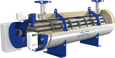

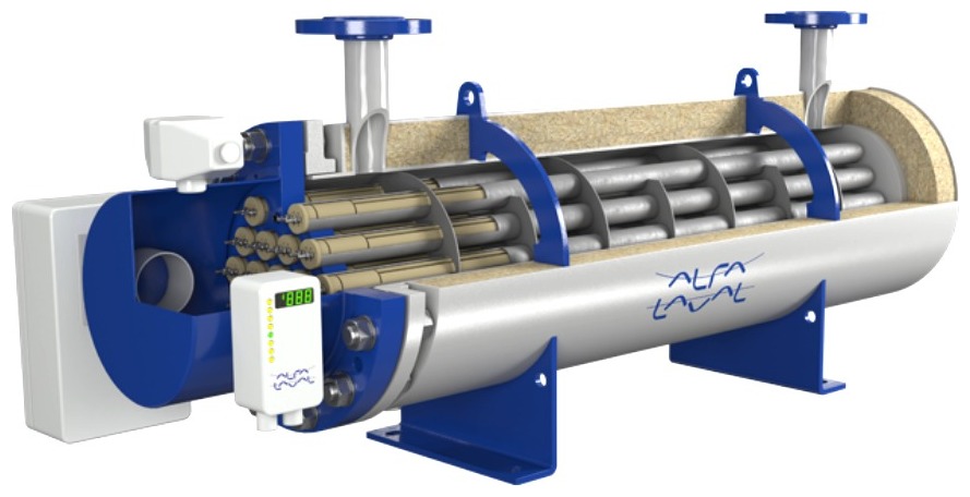

Obr. 1 Výmenník tepla Alfa-laval typ rúrka v rúrke [9]

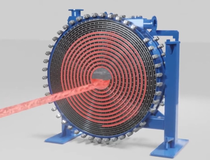

Obr. 2 Špirálový výmenník tepla Danfoss pre odpadovú vodu [7]

  • Rúrka v rúrke výmenníky:
    • Konštrukcia: Odpadová voda prúdi vnútornou rúrkou, zatiaľ čo čistá (ohrievaná) voda alebo chladivo tepelného čerpadla prúdi v protiprúde v medzipriestore, napr. v stene potrubia.
    • Charakteristika: Skladajú sa z plášťa s tradičnými hladkými rúrkami alebo rúrkami s vylepšeným povrchom pre vysoký tepelný výkon. Teplonosnú látku môžu tvoriť kvapaliny alebo plyny, z ktorých jedna prúdi vnútri rúrok, zatiaľ čo druhá prúdi mimo rúrok vo vnútri plášťa. Nerezová oceľ zaisťuje odolnosť proti korózii. Sú ideálne pre decentralizované systémy a rekuperáciu šedej vody.
  • Špirálové výmenníky:
    • Konštrukcia: Robustné, často umiestnené priamo v kanalizačnom potrubí alebo v zberných šachtách. Sú navrhnuté tak, aby minimalizovali usadzovanie nečistôt, pričom využívajú turbulentné prúdenie odpadovej vody.
    • Charakteristika: Ideálne pre veľké objemy odpadovej vody a centrálne systémy. Vďaka kontinuálnemu prúdeniu odpadovej vody sa povrch výmenníka do určitej miery prebieha samočistenie.

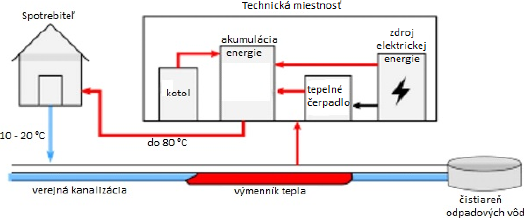

3.2 Rekuperácia tepla z kanalizačnej siete a zberných kolektorov
Pre rozsiahlejšie využitie a zásobovanie väčších objektov alebo priemyselných zón sa používajú systémy inštalované vo verejnej kanalizačnej sieti alebo vo veľkých zberných kolektoroch. Pri rekuperácii odpadového tepla z kanalizačnej siete sa využívajú výmenníky tepla integrované priamo do potrubia alebo do šachty umiestnenej blízko kanalizačnej siete.
Spôsob získavania tepla z kanalizačnej siete spočíva v tom, že teplo odoberané z odpadovej vody pomocou výmenníka tepla je odovzdávané primárnemu okruhu tepelného čerpadla, ktoré následne ďalej dodáva teplo do objektu alebo do systémov diaľkového vykurovania.
Hlavnou výhodou je stabilita zdroja energie, v zime teplota odpadovej vody neklesá pod 10 °C, čo zaručuje vysokú a hlavne stabilnú účinnosť tepelných čerpadiel, ktorá je nezávislá od vonkajších klimatických podmienok.
Obr. 3 Zjednodušená schéma spätného získavania tepla pomocou tepelného čerpadla [8]
