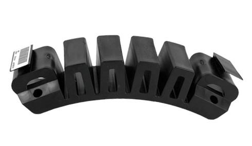

Tomuto jevu lze zabránit pomocí nového navařovacího pásu FIXBLOC, který se navaří na vnější povrch PE trubky a mechanicky tak brání zpětnému vtažení protahované trubky zpět do staré sanované trubky. FIXBLOC je vhodný pro PE-HD trubky tlakové třídy SDR 11 až SDR 33 a lze jej použít pro rozměry trubek od d 160 mm do d 1600 mm. Díky své konstrukci, odkryté topné spirále a velmi široké svařovací zóně mohou být bez problémů zachycovány velké tažné a tlačné síly až do 40 kN na jeden FIXBLOC. Při použití více navařovacích pásů FIXBLOC na jedné trubce mohou být absorbovány i větší síly.
Použití navařovacího pásu není pouze jako zábrana proti vytažení či vtažení trubky při sanacích či protahování v rámci inženýrských sítí, ale také např. k vytvoření pevného bodu v technologických rozvodech uvnitř budov, kde je zapotřebí zamezit pohybu potrubí například v místě kotvení potrubí do stěny nebo pod strop objektu.
Montáž je velice snadná a rychlá pomocí standardního textilního upínacího popruhu s ráčnou nebo tam, kde není dobře přístupný celý obvod trubky pomocí upínacího zařízení FRIATOOLS FIXBLOC FWFB. To se stává například při sanaci kanalizačního potrubí technologií Close-fit, kdy spodní část protažené trubky těsně dosedá na dno betonové šachty a trubku je potřeba zafixovat, aby se účinkem ochlazování nevtáhla zpět do staré trubky. Pomocí upínacího zařízení lze pak FIXBLOC upnout od konce trubky, a to u trubek od d 160 mm do d 500 mm. Svařování se provádí pomocí standardních svařovacích automatů určených pro elektrotvarovky.
