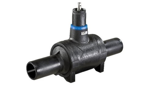

Vhodné konstrukční řešení uzavírací armatury z plastu
Konstruktér tradičně přemýšlí „v oceli“. Specifické chování moderních plastů vyžaduje komplexní pohled, právě s ohledem na omezeně lineární chování a možné deformace plastů vystavených pnutí. Kopie mechaniky kovového šoupěte by plastovou konstrukci i s ohledem na pevnost a deformace plastů za studena přetěžovala. Bylo vypracováno a posuzováno mnoho nejrůznějších základních metod přerušení toku média v potrubních systémech s ohledem na funkci, technickou proveditelnost a spolehlivost.
Princip dvojité uzavírací klapky se s výraznou převahou jeví jako nejvhodnější mechanika. Kombinuje výhody uzavírací klapky a šoupěte a vyhýbá se jejich nevýhodám. Základní myšlenkou bylo využít přímo prvky potrubí jako uzavírací klapky (Obr. 2a a 2b), s cílem dosáhnout maximálního možného průtoku a kompaktní konstrukce. Uzavírací armatura FRIALOC má nízkou stavební výšku a uložení klapek umožňuje volný průchod armaturou srovnatelný s maximálním průtokem potrubí. Oproti běžnému centrickému uložení disku u klapek nehrozí u FRIALOCu zvýšení odporu proudění vody ani žádná omezení s ohledem na kamerový průzkum potrubí.
Komfortní ovládání
Ovládací síly armatury redukuje jedna konstrukční zvláštnost. Zdvojené provedení klapek způsobuje v prostoru mezi klapkami tlumení tlakových rozdílů. Dynamický tlak proudění média během uzavírání a otevírání armatury, resp. náporový tlak, je v meziprostoru akumulován. Maximální nutný krouticí moment pro ovládání armatury je tak výrazně snížen. Lehký chod pohonu přispívá nejen k vyššímu komfortu pro uživatele, ale také zvyšuje trvanlivost a životnost mechaniky, jelikož nižší nároky na ovládací sílu současně snižují mechanické opotřebení.

Těsnění
Speciální technologie umožňuje spojit spolehlivě a neoddělitelně uzavírací klapku z polyamidu s obvodovým těsněním z EPDM. Namísto toho, aby se klapka – analogicky k srdci šoupěte kompletně obalila těsnícím povlakem, je těsněním opatřena pouze její těsnící funkční část. S ohledem na hygienu a prevenci mikrobiologického růstu na elastomerových těsněních v pitné vodě je to výrazná výhoda. Plocha, která je k dispozici pro růst mikrobů, je redukována na minimum.
Těla a pohon armatury
Kompletní tělo FRIALOC uzavírací armatury je vyrobeno z PE 100. Zesílené stěny zajišťují potřebnou stabilitu a odolnost vůči mechanickému namáhání zvenčí dle situací montáže, ale i zevnitř působením provozního tlaku a vyplývajících ovládacích momentů. Funkční části pohonu armatury jsou z materiálů odolných korozi. Speciální konstrukce vřetenového pohonu šroubovicí zajišťuje lehký chod a umožňuje současně kompletní uzavření/otevření - armatury d 100 mm pouhými 9-ti otáčkami šroubu. Celá armatura je bezúdržbová. Použití polyetylenu má za následek výraznou redukci hmotnosti v porovnání s běžnými kovovými šoupátkovými armaturami. Lehká armatura redukuje pracovní zátěž během transportu a montáže.

Během vizuální prohlídky po odstavení přívodu vody nebyly na armatuře shledány žádné zjevné poruchy a opotřebení. Ani klapky, těsnění, ani tělo armatury a ovládací mechanismus nebyly poškozeny. Stejně tak následná zkouška těsnosti a stability v laboratoři (30 bar/15 min) dopadla pozitivně. Měření krouticího momentu ovládání „týraných“ armatur přineslo další překvapení: původní hodnota 19 Nm pro uzavírání a otevírání armatury zůstala beze změny.

FRIALOC uzavírací armatura z PE představuje pro materiálově homogenní PE potrubní síť poslední chybějící článek. Mechanické spoje nebo příruby jsou zde přebytečné, stejně tak jako nákladná opatření proti korozi. Nízká hmotnost, nízký počet otáček a malá ovládací síla potřebná k uzavření či otevření armatury za každých provozních podmínek zjednodušují manipulaci při montáži i provozu. Inovativní uzavírací dvouklapkový mechanismus je optimálně sladěn se specifiky PE-tělesa armatury. Pohon armatury je velmi odolný vůči opotřebení a namáhání. 2500 cyklů střídavé zátěže snese bez zhoršení funkčnosti, a to i při extrémních dlouhodobých dynamických zkouškách při maximálním rozdílu vnitřních tlaků za maximálního průtoku.
Z pohledu hygienických požadavků byly PE-armatury FRIALOC zkonstruovány bez mrtvých zón s nebezpečím stagnace vody. Možný mikrobiologický růst je silně redukován zmenšením plochy těsnění.
PE-armatura FRIALOC se vyznačuje výjimečně robustním pohonem, prokazatelně vysokou spolehlivostí uzavření a možností připojení armatury na síť PE-potrubí v souladu s požadavkem na homogenitu materiálů.
