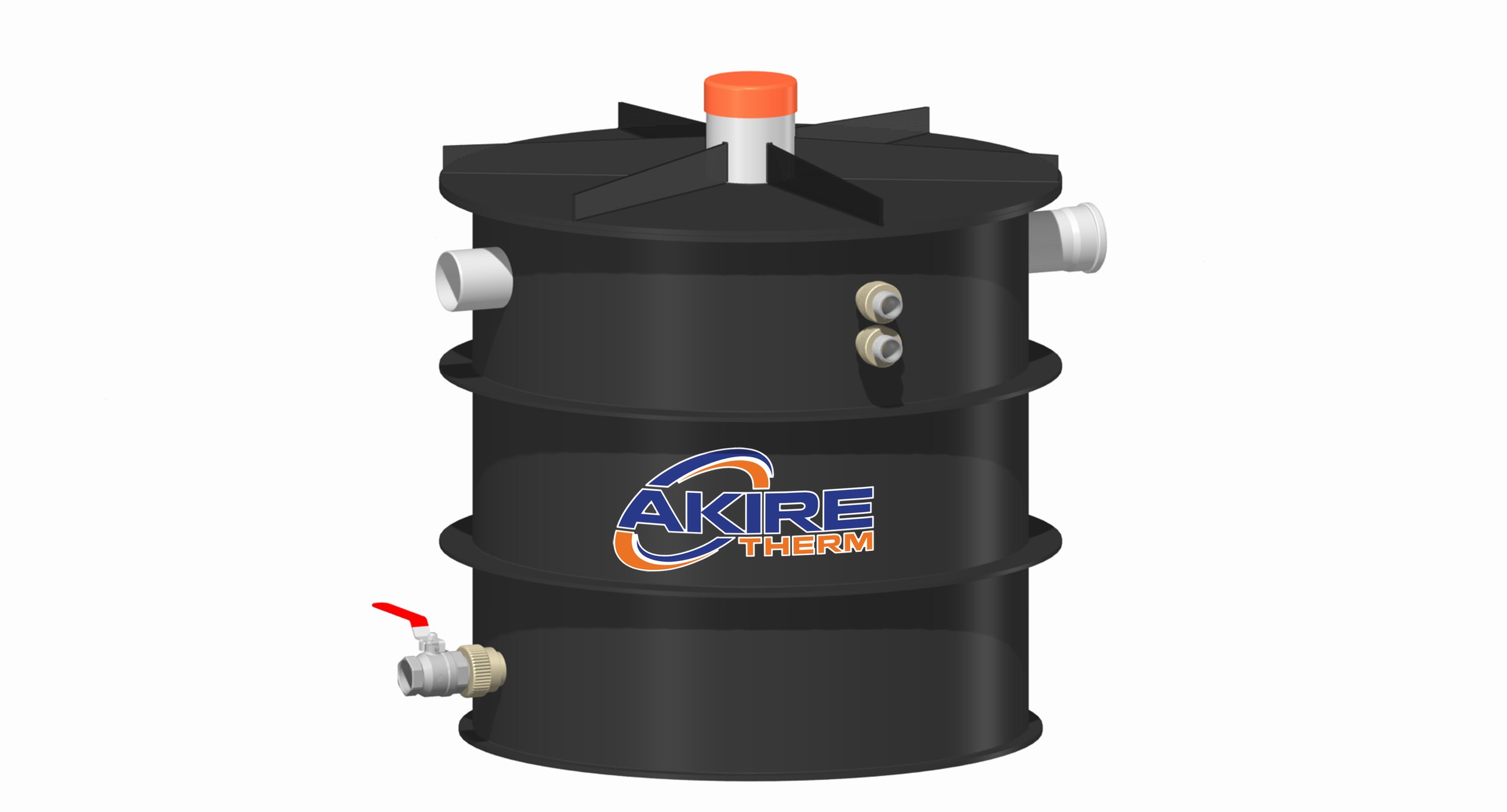

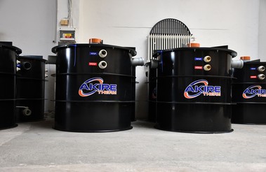

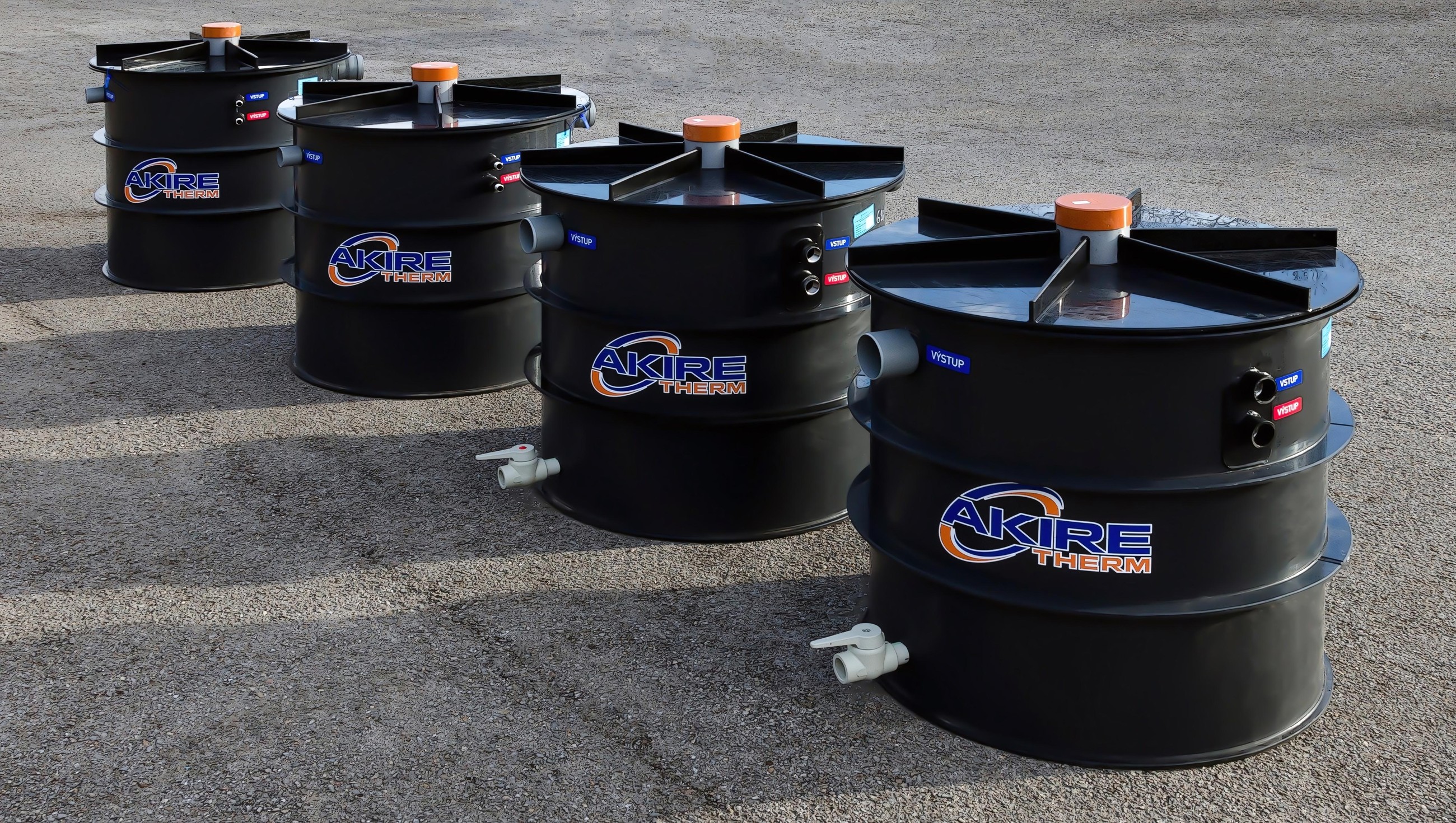

Pomoci s úsporami může například česká patentovaná technologie společnosti Akire. Ta dokáže využít teplo, které z objektu odchází společně s odpadní vodou.
„Princip je přitom poměrně jednoduchý,“ vysvětluje Vladimír Brandt, jednatel společnosti Akire. „Odpadní voda odcházející například z pračky nebo sprchy má teplotu 30 až 60 stupňů. Rekuperační výměník toto teplo odebere a využije ho k předehřevu studené vody přicházející do objektu. Díky tomu spotřebiče, tepelná čerpadla, kotle nebo výměníkové stanice ohřívají již vodu předehřátou, což v praxi znamená výraznou úsporu nákladů,“ doplňuje.

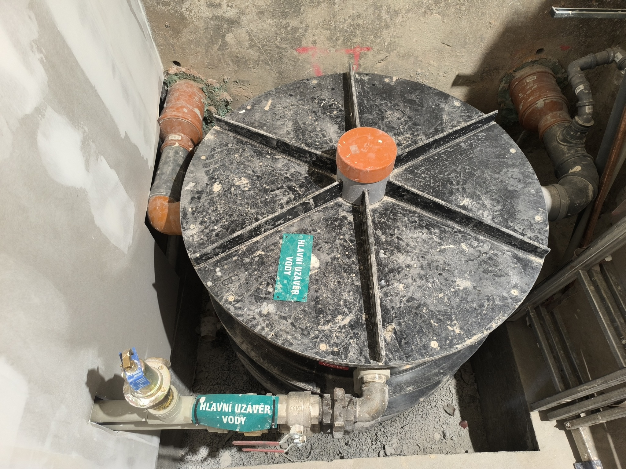

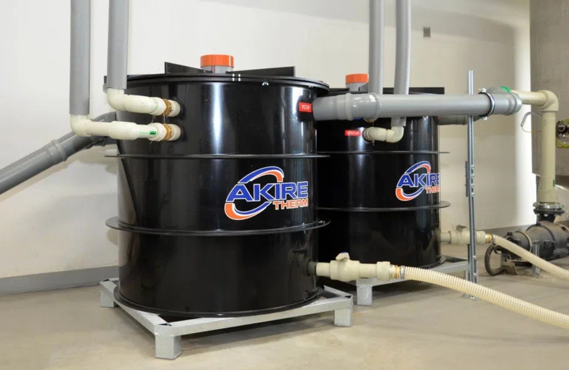

Efekt je pak nejpatrnější právě tam, kde se pracuje s velkými objemy vody, tedy například v prádelnách, lázních, wellness centrech anebo hotelích. Před několika měsíci výměník na rekuperaci odpadní vody nainstalovali třeba v lázních Bochoř na Přerovsku.
„Čerpáme vodu ze studny, která není termální. Pro klienty ji tak musíme ohřívat a do kanalizace nám pak odtéká voda o teplotě asi 35 stupňů. To je mrhání energií,“ vysvětluje motivaci pro pořízení nové technologie Tomáš Volek, starosta obce Bochoř, jíž lázně patří.
Právě bochořské lázně tak ukazují, jak výrazných úspor je díky rekuperačnímu výměníku možné dosáhnout. Vodu ze studny se tam teď podle Tomáše Volka daří předehřívat zhruba o deset stupňů Celsia. „Spotřeba plynu, kterým v lázních ohříváme vodu, tak spadla o 45 procent,“ dodává starosta.
