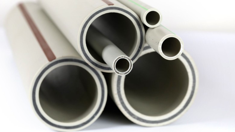

PP-RCT potrubí ve velkých průměrech od společnosti Wavin

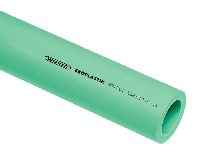

PP-RCT potrubí ve velkých průměrech přináší možnost efektivní distribuce vody, tepla či chladu na delší vzdálenosti a ve vysokých objemech – bez kompromisů v oblasti výkonu nebo spolehlivosti. Zásadní výhodou zůstává zachování všech benefitů plastových systémů: hygienická nezávadnost, dlouhá životnost, nízká hmotnost a také bezpečná a snadná instalace. Právě tato kombinace činí z PP-RCT ideální řešení i pro široké spektrum dalších aplikací.

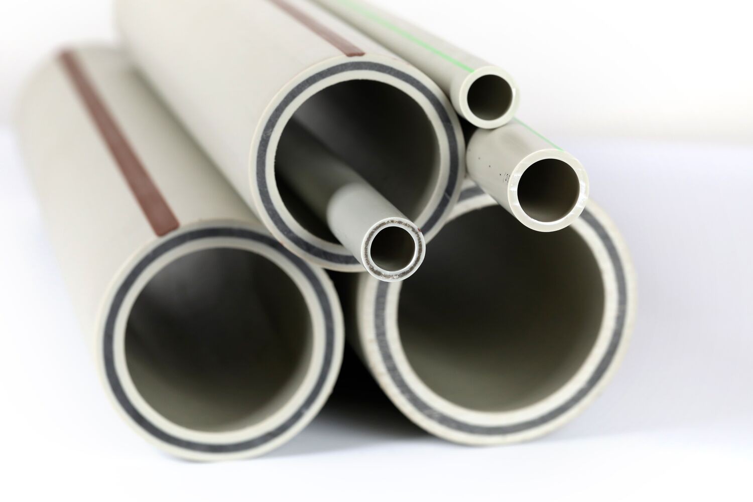

PP-RCT s přidanou hodnotou: Wavin přináší unikátní řešení s čedičovým vláknem
Na trhu je dnes k dispozici široká škála potrubních systémů z materiálu PP-RCT, avšak ne všechny varianty nabízí stejnou úroveň technické vyspělosti. Společnost Wavin přichází s inovativním řešením Wavin Basalt Clima – potrubím vyztuženým čedičovým vláknem, které přináší řadu zásadních výhod. Mezi nejvýznamnější patří až trojnásobně nižší tepelná roztažnost oproti běžným plastovým potrubím. Tato vlastnost výrazně zjednodušuje návrh rozvodných tras, protože eliminuje nutnost komplikovaných kompenzací teplotní roztažnosti.
Právě této technologické výhody lze velmi dobře využít ve větších průměrech – typicky 160 až 250 mm – to jsou rozměry, ve kterých dnes systém PP-RCT čím dál častěji nahrazuje tradiční kovové rozvody.
Díky vysoké pevnosti materiálu PP-RCT může mít potrubí tenčí stěny oproti tradičnímu materiálu PP-R, bez negativního dopadu na jeho tlakovou odolnost. Výsledkem je větší vnitřní průřez, který zvyšuje průtok, a tím i celkovou efektivitu systému. Současně nižší hmotnost usnadňuje manipulaci a montáž, což je výrazným přínosem zejména při instalacích v omezených nebo hůře přístupných prostorách. Instalační firmy tak oceňují nejen technické přednosti, ale i výraznou úsporu času při realizaci rozsáhlých projektů, jako jsou rozvody vody a chlazení v obchodních centrech, průmyslových objektech či datových centrech.
