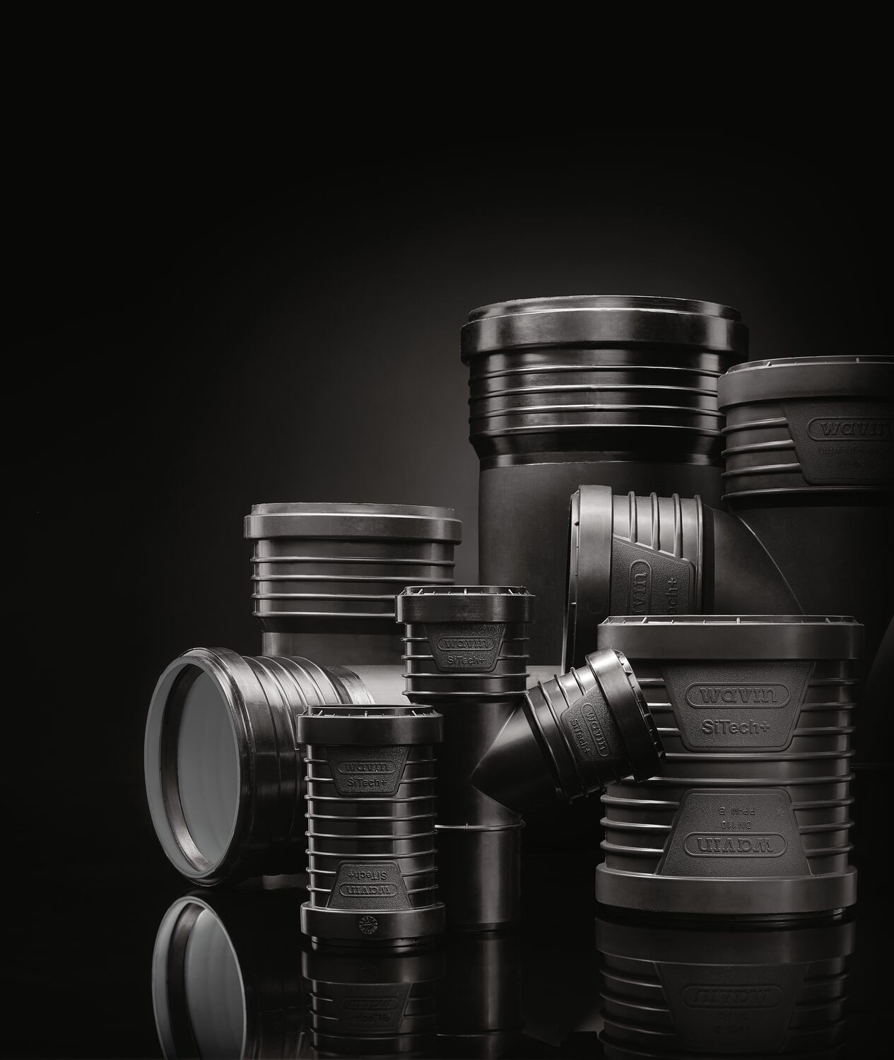

Společnost Wavin v současnosti nabízí dvě produktové řady, které splňují přísné požadavky na akustiku a komfort. Prémiová řada Wavin AS+ využívá minerální plnivo a má velmi vysokou hustotu, díky čemuž dosahuje špičkových výsledků z hlediska zvukové izolace. Je ideální pro projekty, kde se očekává maximální výkon bez kompromisů. Systém SiTech+ pak představuje efektivní řešení s jednoduchou instalací, které je vhodné jak pro nové stavby, tak pro rekonstrukce. Obě řady odpovídají normám DIN 4109 a VDI 4100 a jsou určeny pro nízkohlučné systémy vnitřní kanalizace.
