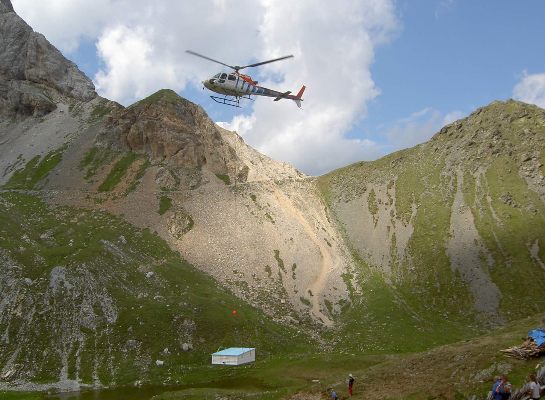

Vrtulník přepravuje nádrž čističky k vysokohorské chatě v rakouských Alpách. Foto: Asio
Obecně je problém v tom, že očekáváme, že „někdo“ stanoví nějaké universální řešení podpořené jednoznačnou legislativou. To ale neodpovídá tomu, že každá lokalita, podmínky i priority jejího užívání jsou různé. K cíli se tak dá obvykle dojít různými způsoby, a proto je vhodné se neupnout jen na jedno universální řešení, ale naopak se snažit hledat optimální řešení vycházející ze specifik dané lokality. Někdy to nej řešení nemusí být to nejdražší nebo s nejpřísnějšími požadavky. I v Alpách máme, jako firma ASIO, jak membránové ČOV, tak i zemní filtry,“ říká Ing. Karel Plotěný, jednatel ASIO a pokračuje:
