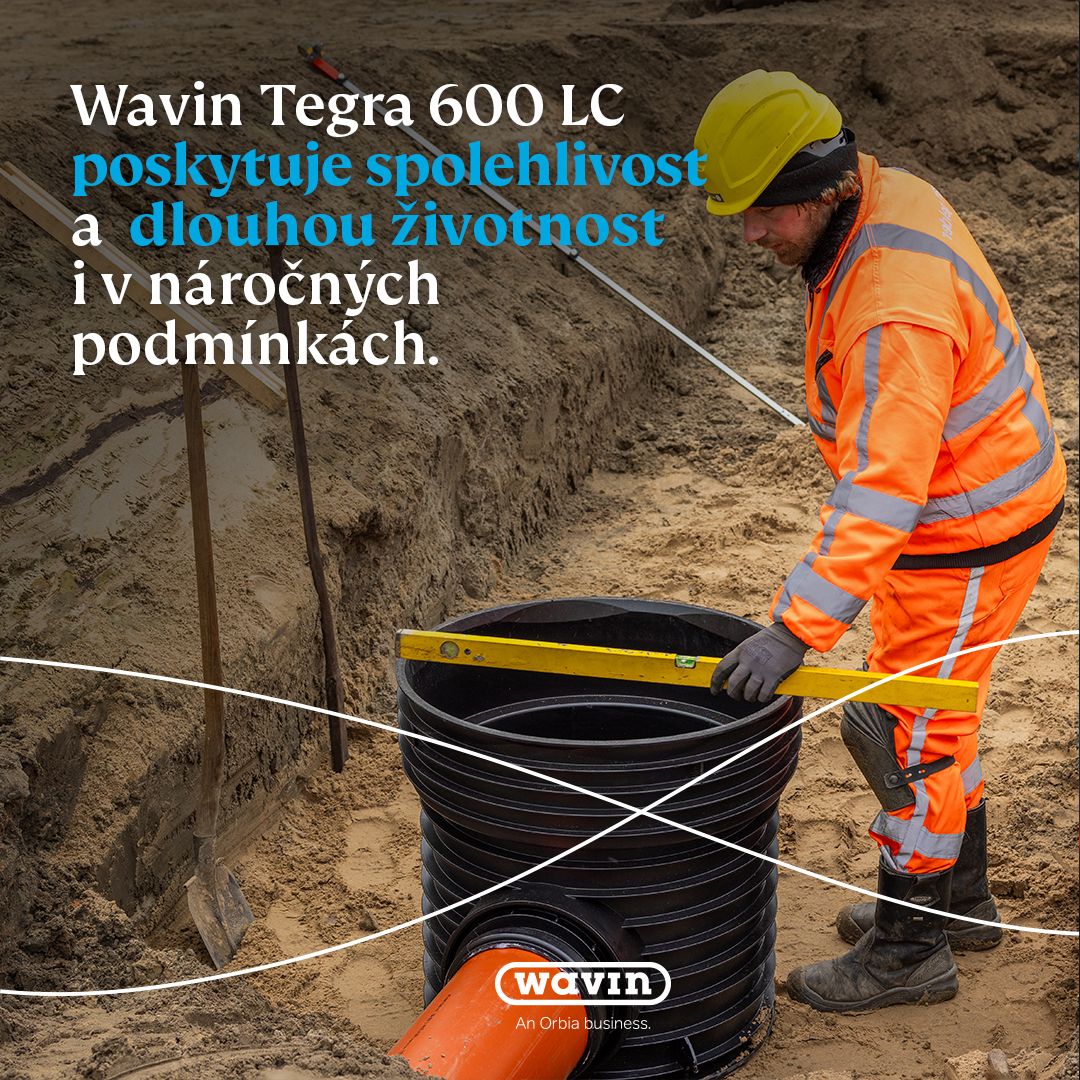

Revizní a vstupní šachty Wavin Tegra poskytují přístup pro čištění, kontrolu a údržbu kanalizace a zároveň slouží jako prostor pro důležité komponenty, jako jsou čerpadla, ventily, filtry a pokročilá digitální řešení včetně senzorů. Vzhledem k tomu, že nová Tegra 600 LC je v průměru o 20 % lehčí než předchozí generace, dobře se s ní manipuluje a její montáž je rychlá a snadná. Díky modulární konstrukci a promyšlenému designu zvládnou instalaci i méně kvalifikovaní pracovníci, což snižuje náklady a umožňuje přesnější plánování zdrojů.

Pro snadnější instalaci obsahuje šachta inovativní flexibilní adaptér, který zvyšuje flexibilitu připojení potrubí o 30 %. Díky integrovaným výkyvným hrdlům se instalace dokáže přizpůsobit různým podmínkám terénu. Zásadní inovace spočívá především v tom, že výkyvné hrdlo šachty umožňuje vyrovnat drobné odchylky mezi potrubím a šachtou až o 10° ve všech směrech.
