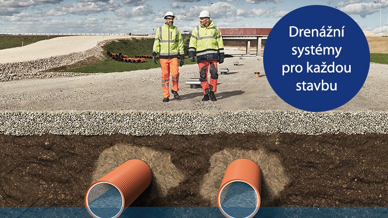

Tuhé drenážní systémy Pipelife – spolehlivé řešení pro dálnice, železnice i letiště
Odvodnění liniových staveb klade extrémní nároky na odolnost, stabilitu a životnost. Společnost Pipelife nabízí tři osvědčené systémy tuhých drenážních potrubí – Pragma Drain, Q-Drain a ROAD DRAIN – které představují robustní alternativu k tradičním flexibilním drenážím.

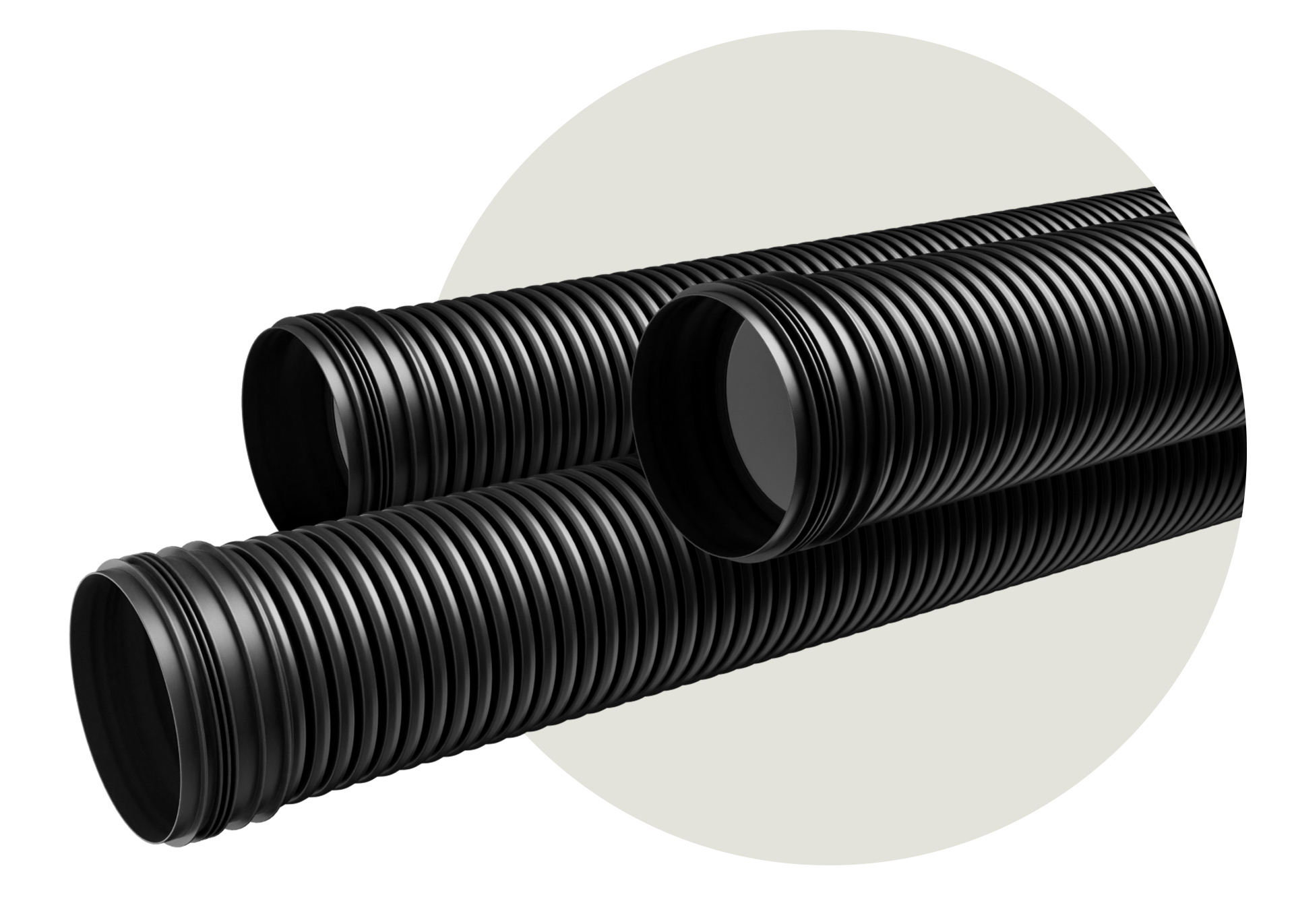

  1. Pragma Drain
    Korugované PP potrubí s hladkou vnitřní stěnou, ve třídách tuhosti SN8–10, určená pro standardní stavební a inženýrské aplikace.

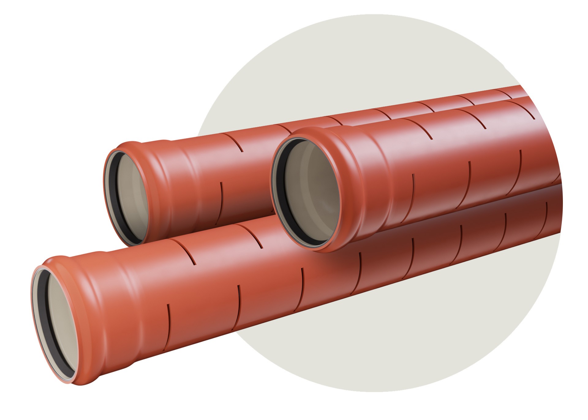

  2. Q-Drain
    Hladké drenážní potrubí s bílou vnitřní vrstvou, o kruhové tuhosti SN12, ideální pro dopravní stavby a místa s vyšším zatížením.

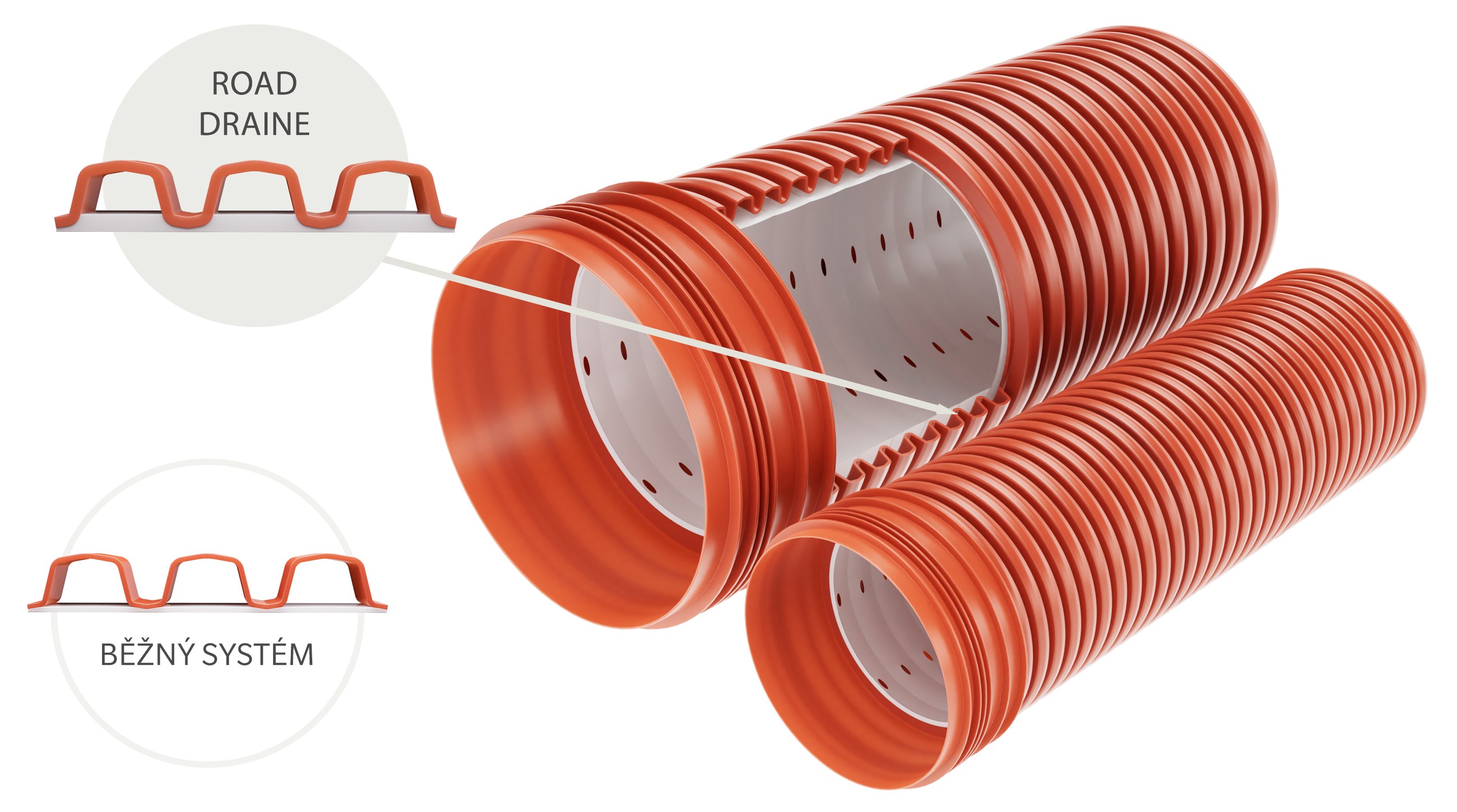

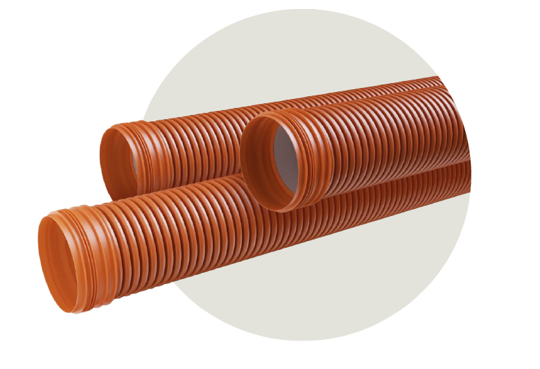

  3. ROAD DRAIN – inovace pro extrémní podmínky
    Pro nejvyšší zatížení přichází systém ROAD DRAIN z korugovaného potrubí PRAGMA HIGHWAY dle ČSN EN 13476-3. V tuhostech SN12SN16 je určen pro odvodnění dálničních staveb, letišť a železnic s vysokým zatížením ploch.
