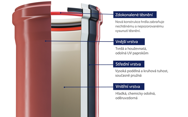

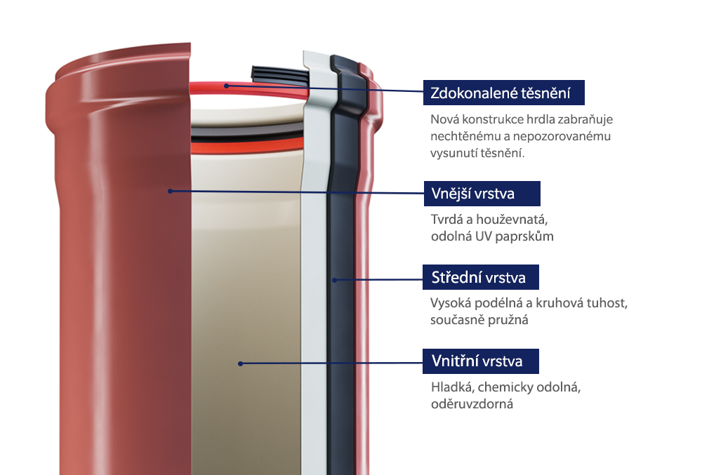

PP MASTER vznikl jako plnohodnotná náhrada kameniny a betonu, ale s výhodami, které odpovídají požadavkům 21. století. Jeho třívrstvá plnostěnná konstrukce s vyztuženou střední vrstvou zajišťuje nejen mimořádnou kruhovou tuhost (až SN 16), ale i odolnost vůči nárazům, deformacím a agresivnímu chemickému prostředí. Díky tomu je vhodný nejen pod dopravní stavby, ale i do skalnatého terénu nebo pod základy budov. A co víc – díky nízké hmotnosti výrazně usnadňuje manipulaci, zkracuje dobu výstavby a snižuje náklady na dopravu i osazení.

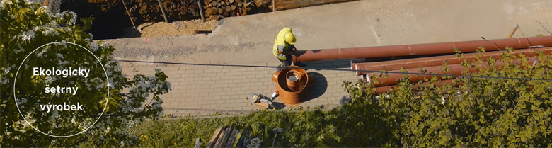

Další předností PP MASTER je jeho ekologický profil. Systém je vyroben z plně recyklovatelného polypropylénu (PP-HM), který neobsahuje žádné těžké kovy, změkčovadla ani chlor. Při výrobě i případné likvidaci nevznikají žádné škodlivé látky – naopak, PP MASTER získal certifikaci Ministerstva životního prostředí jako „Ekologicky šetrný výrobek“. Jeho nízká hmotnost zároveň znamená méně nákladní dopravy, nižší spotřebu paliva a menší uhlíkovou stopu při realizaci. A díky vysoké těsnosti minimalizuje riziko prosakování odpadních vod do půdy a podzemních zdrojů.
Systém je navržen tak, aby zjednodušil nejen výstavbu, ale i dlouhodobý provoz: vnitřní značení zůstává čitelné i po zasypání, spojení s těsnicím a opěrným kroužkem zajišťuje snadnou kontrolu a opravy, a tvarovky jsou plně kompatibilní s běžnými PVC systémy.
