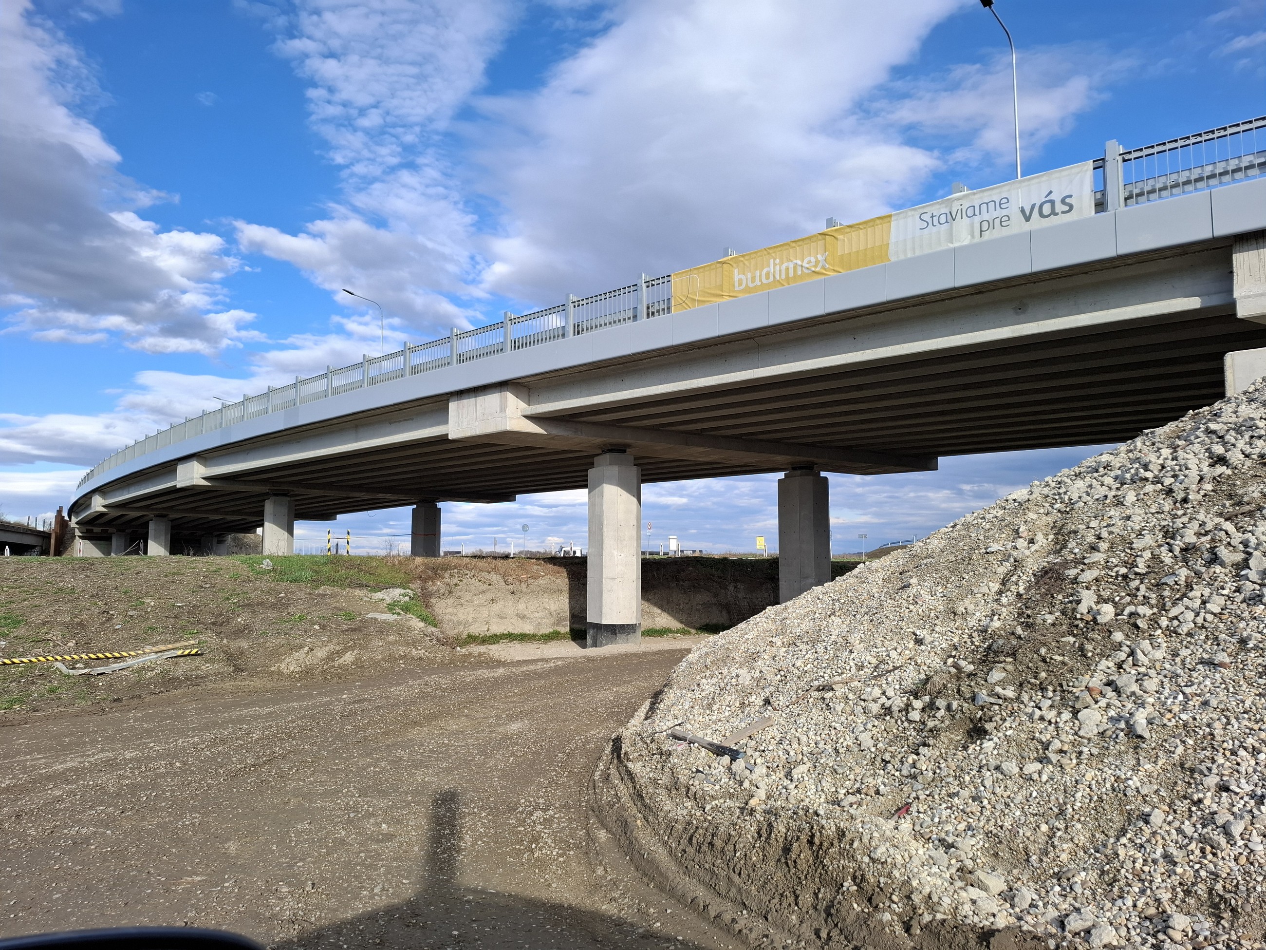

Záměnou původně navrženého řešení z železobetonu se na stavbě snížily náklady na manipulaci a instalaci těžkých, masivních říms. Mosty jsou nyní zakončeny a chráněny polymerbetonovými prvky s ochrannou povrchovou vrstvou, které mají větší odolnost i životnost.

Na úseku rozšíření dálnice D1 mezi Bratislavou a Triblavinou probíhá instalace přibližně 4 000 kusů prefabrikovaných mostních říms MEA z polymerbetonu. Tyto římsy jsou v různých rozměrech použity na celkem 24 mostních objektech.

Každý prvek římsy je vybaven ocelovými oky, kotvenými k železobetonové výztuži, a bezpečnostními trny ze skelných vláken na vnitřní straně, které chrání proti uvolnění i při korozi kovových částí. Díky tomu lze římsy přizpůsobit konkrétním stavebním podmínkám – např. výklenkům na sloupy či lampy.
Nízká hmotnost říms MEA usnadňuje a zrychluje instalaci, a tím zkracuje celkovou dobu výstavby mostu.
