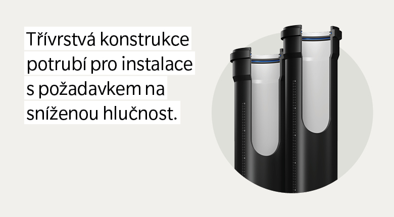

Základním prvkem systému Master3Plus od společnosti Pipelife je unikátní třívrstvé potrubí, kde každá vrstva plní přesně definovanou funkci:
  1. Vnitřní hladká vrstva z PP-CO
    • Zajišťuje hladký tok vody a minimalizuje turbulence.
    • Snižuje hlučnost a zvyšuje průtočnou kapacitu potrubí.
  2. Střední minerálně zesílená vrstva z PP-MV
    • Dodává potrubí vysokou tuhost a rozměrovou stabilitu.
    • Pohlcuje vibrace, které jsou hlavním zdrojem hluku.
  3. Vnější odolná vrstva z polypropylenu
    • Chrání potrubí před nárazy a mechanickým poškozením během montáže i provozu.
Tato kombinace zajišťuje vysokou pevnost potrubí, dlouhou životnost a plynulé proudění vody, což dále snižuje hluk.
