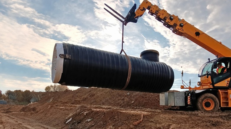

Pragnum Retain pro velké objemy a náročné podmínky
Systém Pragnum Retain vychází z velkoprůměrového spirálově vinutého potrubí z materiálu PE100. Díky průměrům potrubí až 2,5 metrů umožňuje vytvářet retenční a akumulační nádrže s velmi vysokou kapacitou při minimálním počtu konstrukčních prvků.
Právě vysoký využitelný objem je jedním z hlavních důvodů, proč je systém vhodný pro dopravní stavby, průmyslové areály, logistická centra nebo rozsáhlé developerské projekty. V těchto případech je často potřeba zadržet značné množství vody při zachování maximální spolehlivosti celého systému.

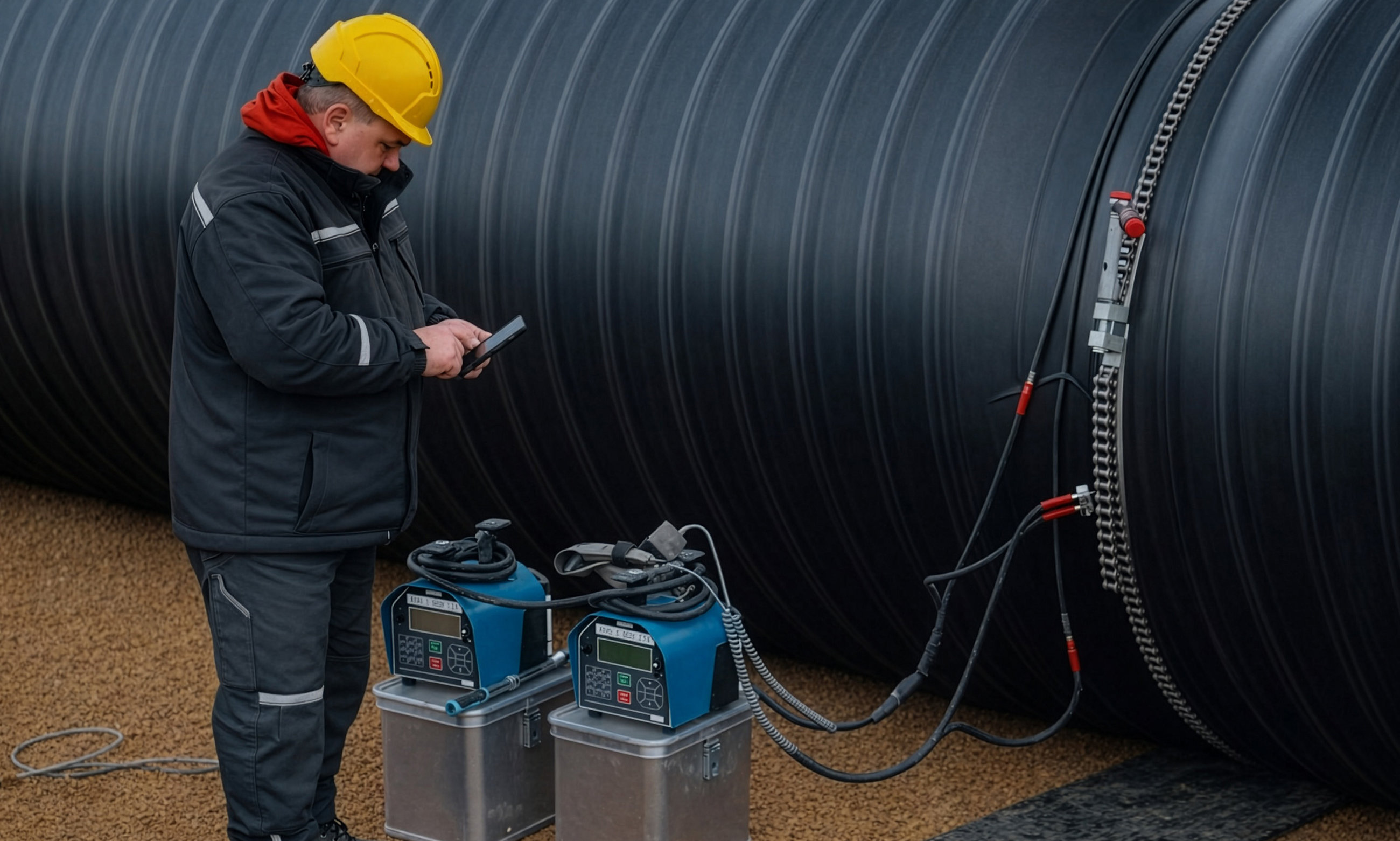

Potrubí je vyráběno v třídách kruhové tuhosti až SN16, což umožňuje jeho použití i pod komunikacemi nebo v místech s vysokým dopravním zatížením. Velkou výhodou je také elektrofúzní svařování, které vytváří homogenní a plně vodotěsný spoj. Pro retenční a zejména akumulační nádrže představuje absolutní těsnost zásadní parametr.
Významným benefitem systému je možnost výroby na míru. Vedle samotného potrubí lze navrhovat individuální T-kusy, odbočky, čerpací jímky, kalníky, revizní vstupy nebo speciální konstrukční prvky podle konkrétní projektové dokumentace. To dává projektantům velkou volnost při návrhu retenčních objektů.

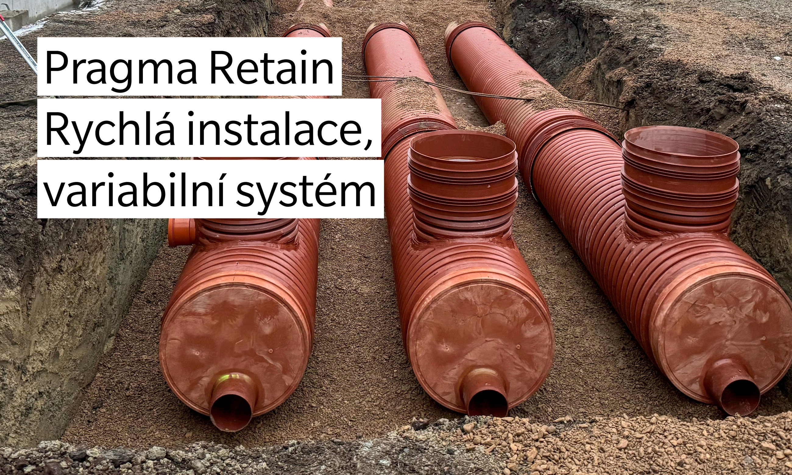

Zatímco Pragnum Retain míří především na projekty s vysokými objemovými požadavky, systém Pragma Retain byl vyvinut s důrazem na efektivní montáž a vysoký podíl prefabrikace.
Základem systému je potrubí Pragma+ID z polypropylenu PP-HM v dimenzích DN800 a DN1000. Díky kombinaci potrubí a prefabrikovaných funkčních modulů vzniká stavebnicový systém, který lze snadno přizpůsobit konkrétním prostorovým podmínkám.
Retenční objekty mohou být sestaveny z paralelních větví různých délek a doplněny o nátokové a odtokové moduly, revizní vstupy, regulační prvky nebo plovákové regulátory průtoku. Výsledkem je flexibilní systém vhodný zejména pro městské projekty, průmyslové areály a developerské výstavby, kde je často rozhodujícím faktorem rychlost realizace.
Důležitou součástí systému jsou robustní hrdlové spoje s vícebřitým těsněním. Toto řešení zajišťuje dlouhodobou vodotěsnost a současně umožňuje rychlou a jednoduchou montáž přímo na stavbě.
