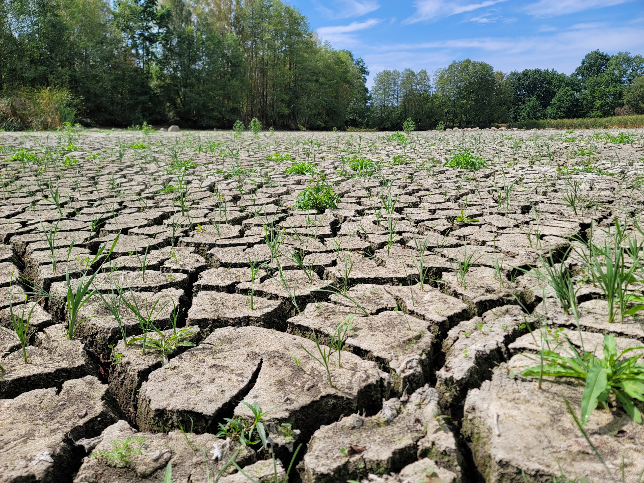

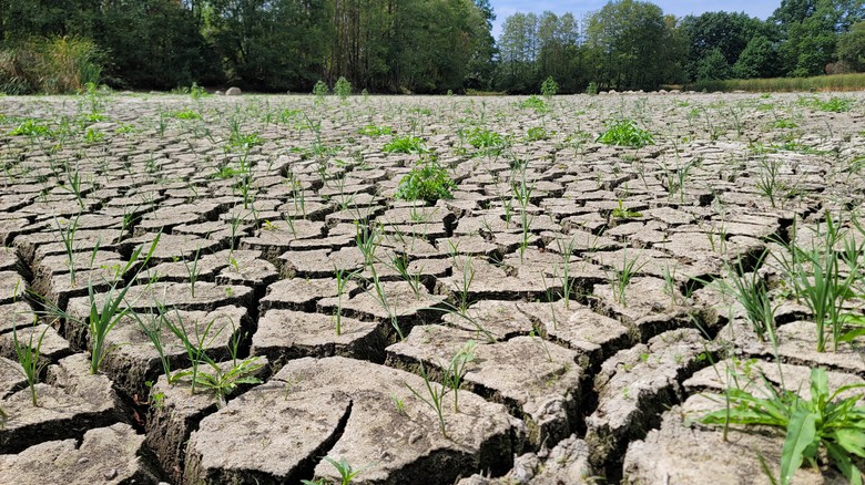

Jak vypadá Česko pod povrchem a proč ani vydatný déšť nestačí? 4 dny deště nezachrání měsíce nebo roky srážkového deficitu. Přívalový nebo krátkodobý deštík smyje povrch, ale do hloubky k podzemním pramenům nedorazí.
Jihočeský rybník v srpnu 2026, foto © TZB-info
