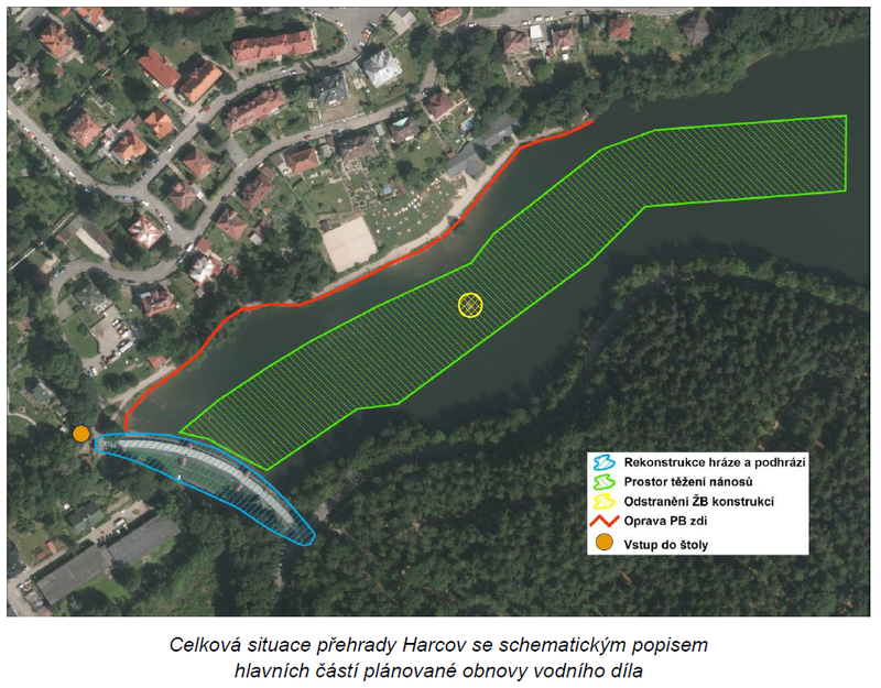

Opravuje se prosakující zděná hráz, ze dna nádrže je třeba odtěžit 26 000 m3 nánosů bahna, zmizí nefunkční železobetonové konstrukce. Zároveň dělníci opraví 743 metrů pravobřežní zdi vedoucí od hlavní hráze k penzionu Bílý Mlýn.

  • Zima 2025: podařilo se dokončit vytěžení nánosů, pravobřežní zeď vyjma pobytového schodiště v místě městské pláže, čištění a spárování vzdušného líce hráze a stavbu provozního objektu.

Došlo k navýšení ceny stavby z původních 387,9 milionů korun na současných 444,2 milionu korun. Dodatečné náklady ve výši 25 milionů korun si vyžádaly změny při injektování podloží, kdy musí být použitá složitější technologie vrtání a injektování, a dále odstranění nánosů z nádrže nad rámec projektové dokumentace.
