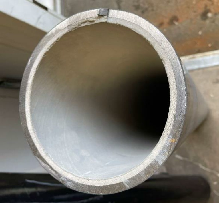

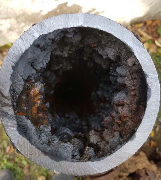

Kalibrační zásahy do sestaveného modelu můžou být různých druhů. Od a) úpravy nastavených parametrů řídících armatur nebo b) úpravy řízení při zjištěném rozporu provozního řádu oproti zjištěné skutečnosti při měření, přes c) zásahy uzavírání zokruhovaných vodovodních řadů, které se ve skutečnosti chovají jako větevnatá síť, až po poslední velkou část úprav, což jsou d) úpravy parametrů samotných vodovodních řadů. Nejčastěji upravovaným parametrem je hydraulická drsnost potrubí, kterou si je možno zjednodušeně představit jako velikost výstupků zasahujících do průtočného profilu. Velikost tohoto parametru se typicky pohybuje od setin milimetru po několik desítek milimetru [3]. V případech velikosti hydraulické drsnosti odpovídající desítkám milimetrů přichází v úvahu zasáhnout i do změny velikosti samotného potrubí. Tento kalibrační zásah nejčastěji zohledňuje zmenšení průtočného profilu inkrustací. Při kalibraci je samozřejmě možno narazit i na opačné případy, kdy je potřeba průtočný profil zvětšovat. Tento případ obvykle nastává buď při špatné evidenci velikosti profilu řadu nebo při úplné neznalosti dimenze potrubí řadu. Příklad velmi inkrustované stěny potrubí z důvodu historicky používaného zdroje s velkým obsahem železa je na následujícím obrázku č. 1 v levé části. Jedná se o výřez potrubí z místní části spadající pod Mníšek pod Brdy.
Obrázek 1a. Inkrustované litinové potrubí DN 100 výřez
Obrázek 1b. Nové  TLT potrubí
Obrázek 1. Inkrustované litinové potrubí DN 100 výřez v porovnání s novým TLT potrubím

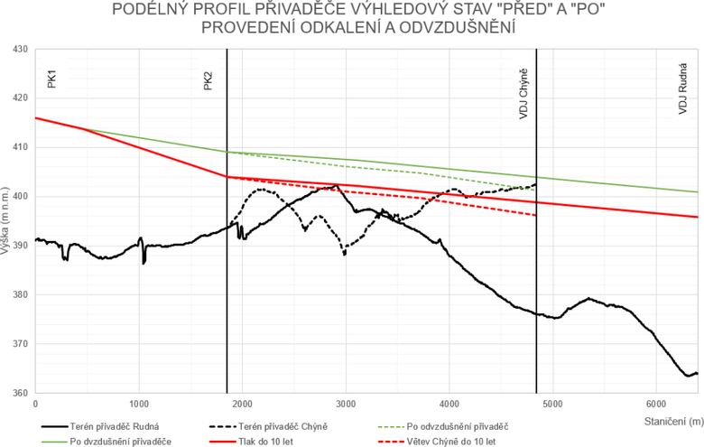

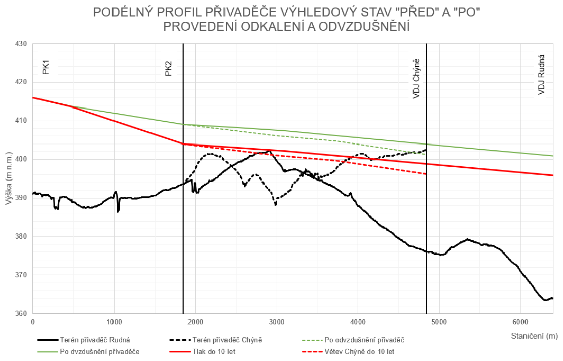

Praktickým příkladem nežádoucího vlivu vzduchu přítomného ve vodovodním potrubí je přiváděcí řad zobrazený v podobě podélného profilu s čárami energie na obrázku 2. Při prvním provedeném měření byla na PE řadu d355 identifikována zvýšená drsnost odpovídající spíše staršímu ocelovému potrubí. Po představení výsledků provozovatel provedl kontrolu řadu s odkalením a odvzdušněním. Následně bylo provedeno opakované měření, při kterém byla hydraulická drsnost identifikována v rozmezí běžných hodnot odpovídajícím PE přiváděcím řadům.
Obrázek 2. Podélný profil přivaděče před a po odvzdušnění přivaděče

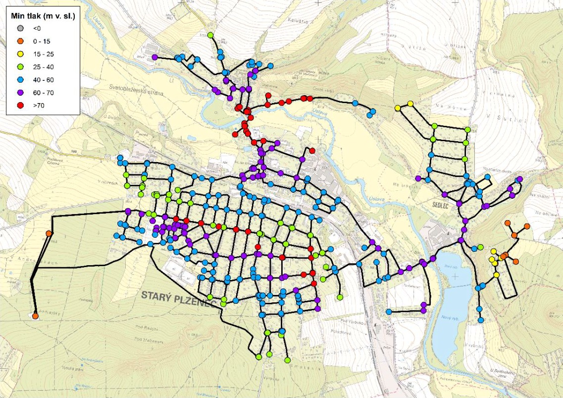

Příkladem využití hydraulického posouzení je zpracovaný generel vodovodní sítě ve Starém Plzenci, kdy byly provozovatelem identifikovány poruchy v dodávce vody – myšleno jako poklesy tlaku vody v odběrových špičkách. Z tohoto důvodu došlo dokonce k vyhlášení omezení připojování nových odběratelů v této lokalitě. Tato skutečnost vedla k zadání posouzení vodovodní sítě za účelem vyhodnocení současného stavu a návrhu opatření tak, aby byla zajištěn spolehlivá dodávka vody pro výhledový stav.
V rámci zpracování posouzení byl na základě provedené měrné kampaně sestaven kalibrovaný matematický model, který potvrdil provozovatelem indikované nevyhovující tlakové poměry v odběrových špičkách. Tato skutečnost je znázorněna na obrázku 3 zobrazujícím minimální tlaky právě při odběrových špičkách.
Obrázek 3. Minimální tlaky v odběrových špičkách při zhotovení generelu

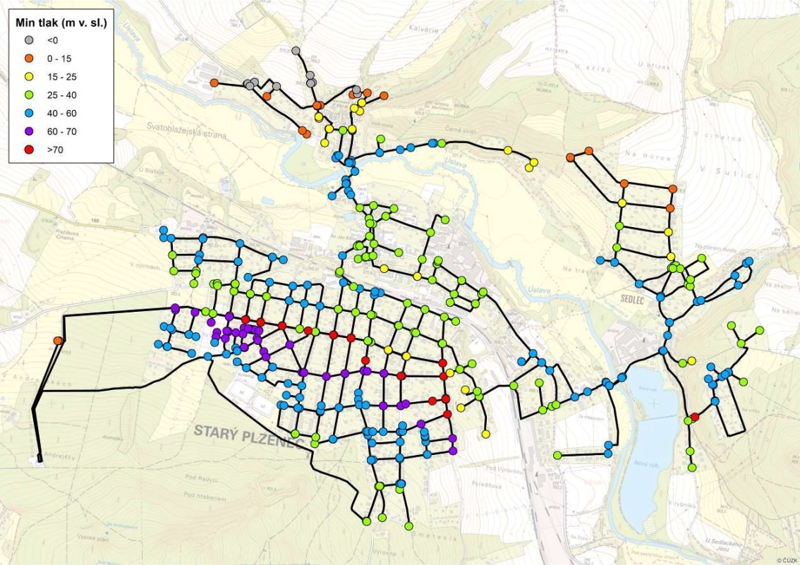

Pro zlepšení poměrů na síti byla navržena řada opatření tak, aby bylo možno povolit připojování dalších odběratelů. Po určení hlavního navrženého opatření se podařilo zasáhnout před samotnou stavbou do plánovaného propojení a tím navýšit dimenzi propojení z plánované DN 80 na realizovaný řad DN 200. Po realizaci tohoto opatření bylo znovu zadáno posouzení sítě s cílem stanovit současnou zbytkovou kapacitu pro připojení nových odběratel. Po provedení měrné kampaně umožňující rekalibraci matematického modelu bylo zjištěno, že provedené úpravy na vodovodní síti jsou dostačující pro možnost napojení všech plánovaných odběratelů dle očekávání v územním plánu. Zbylá navržená opatření ještě zlepší provozní podmínky i při neplánovaných událostech na vodovodní síti.
Obrázek 4. Tlakové poměry po realizaci hlavních navržených opatření
