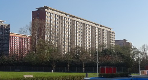

Sortiment FV AQUA je určen pro potrubí teplé, studené vody a cirkulace i v bytových domech, ilustrační obrázek, foto FV plast
