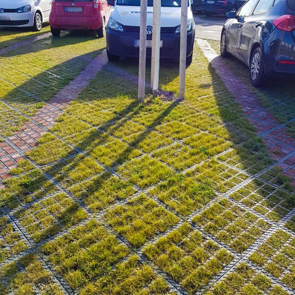

Zdravé stromy jsou neocenitelnou součástí městského prostoru. Přinášejí stín, zlepšují mikroklima, zachycují prach a vodu a vytvářejí příjemnější prostředí pro život lidí. Ve městech však stromy často rostou v podmínkách, které jejich vitalitě příliš nepřejí – kořenový systém bývá uzavřen pod nepropustnými povrchy a vystaven nadměrnému zhutnění půdy. Řešením, které v posledních letech získává stále větší uznání, jsou zasakovací rošty AS-TTE. Tyto rošty umožňují vytvořit stabilní, pochozí nebo pojízdnou plochu v bezprostřední blízkosti stromů, aniž by docházelo k poškození jejich kořenů nebo narušení přirozeného koloběhu vody.
Hlavní výhodou systému AS-TTE je schopnost rozložit tlak zátěže rovnoměrně po celé ploše. Díky tomu nedochází ke zhutnění půdy nad kořeny, což bývá jednou z nejčastějších příčin chřadnutí stromů v městském prostředí. Systém funguje podobně jako sněžnice – přenáší zátěž plošně a zabraňuje tomu, aby byla koncentrována do několika málo míst, která by mohla poškodit jemné kořínky.

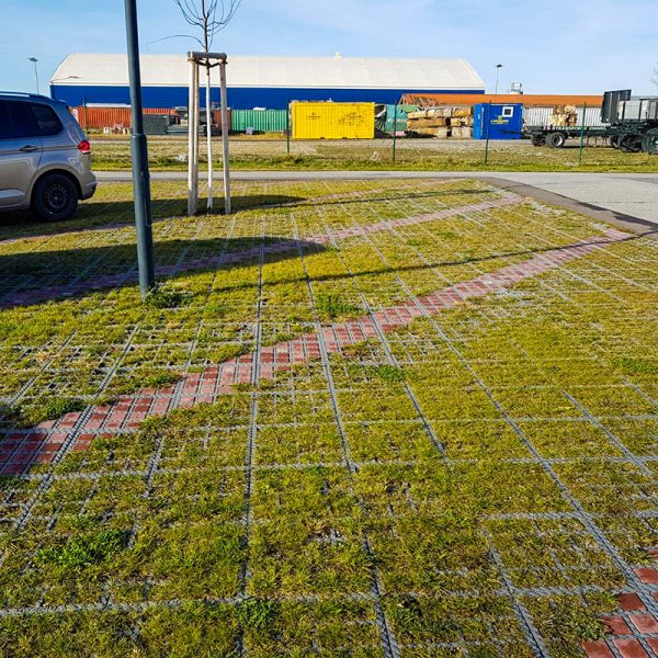

Velkou výhodou je také šetrnost instalace. Konstrukce zasakovacích roštů je samonosná, proto nevyžaduje výrazné úpravy terénu ani hluboké výkopy. To je zásadní v případech, kdy se pracuje v blízkosti existujících stromů a je třeba vyhnout se poškození kořenů. Nízká výška konstrukce navíc umožňuje zachovat původní profil terénu a přirozené proudění vody v půdě. Díky speciálním spojovacím zámkům se rošty jednoduše sestavují do stabilního celku, který má dostatečnou únosnost i pro pojezd vozidel.

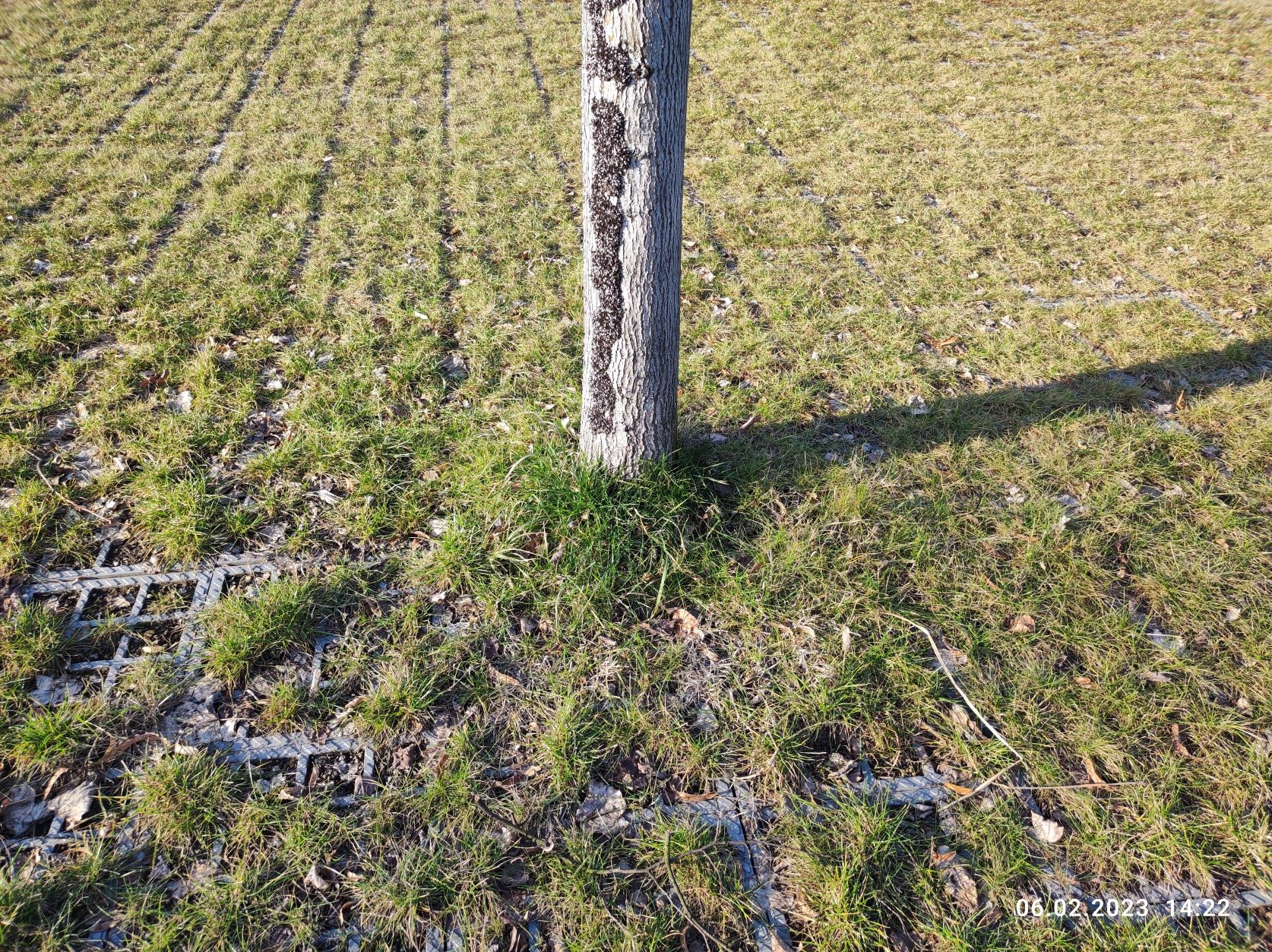

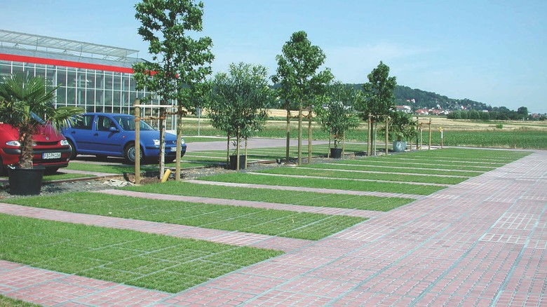

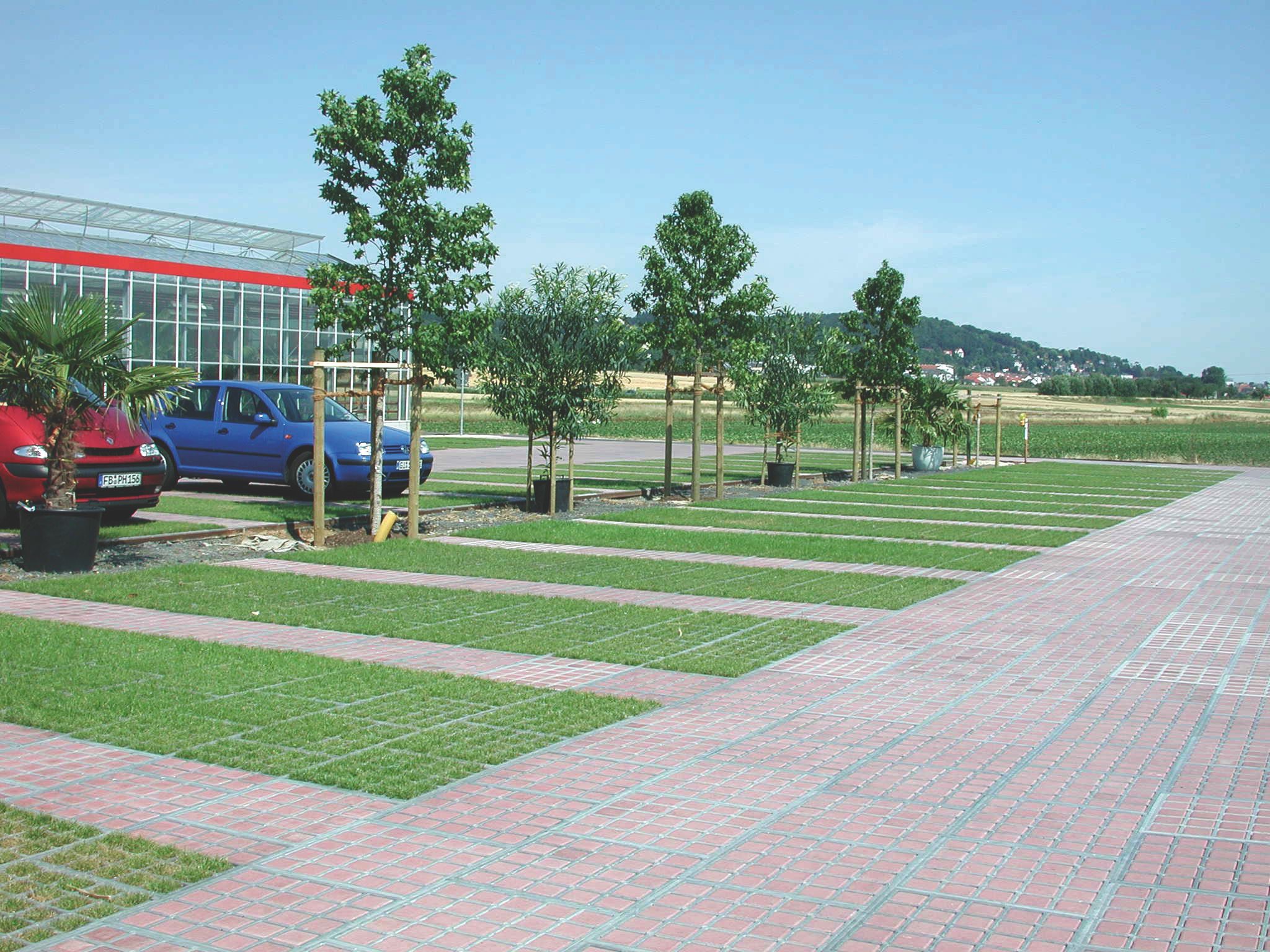

Systém zasakovacích roštů AS-TTE je univerzální – lze jej použít nejen kolem stromů, ale také na parkovištích, pěších zónách, cyklostezkách či příjezdových cestách. Typickým příkladem může být realizace, kde byly rošty položeny přímo ke kmenům stromů, a přitom zajistily jejich dokonalou ochranu.

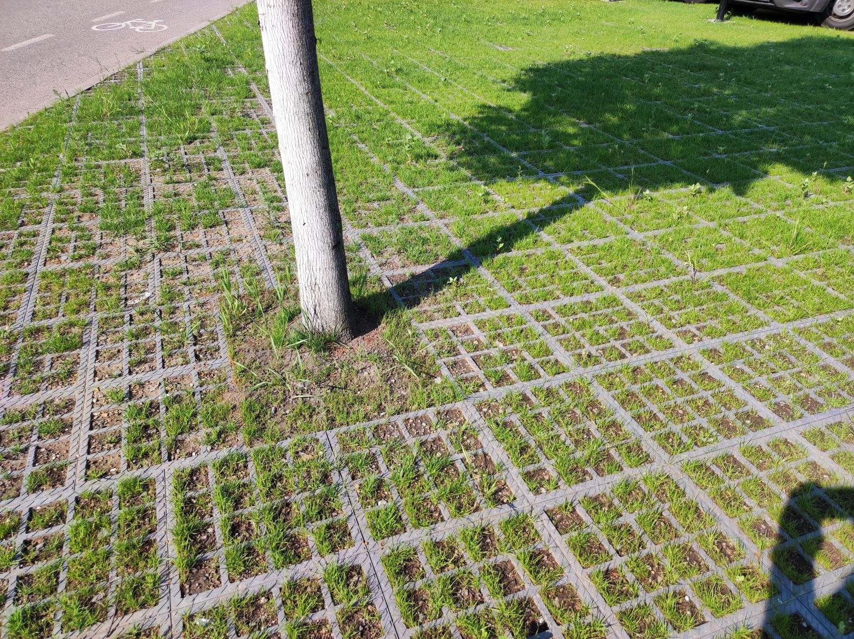

Esteticky mohou rošty působit velmi přirozeně. Je možné je vyplnit různými materiály – od štěrku po vegetační výplně, které zlepšují vzhled prostoru a napomáhají mikroklimatickým funkcím. Kombinace technického řešení, propustnosti a vizuálního souladu s okolní zelení dělá ze zasakovacích roštů AS-TTE moderní prostředek, jak skloubit funkčnost a ekologii v městské architektuře.
Z hlediska ochrany kořenů přilehlých stromů nejsou ideální betonové obruby, které je potřeba instalovat min. 30 cm hluboko od povrchu včetně základů. Lepší alternativou jsou hrany z dlažeb nebo ocelových pásů v betonovém základu, protože to umožňuje tenkou konstrukci. Nebo lze použít fixaci roštů za pomocí X-trnů. Tato řešení jsou ale vhodná pouze pro nízké zatížení a provoz.
