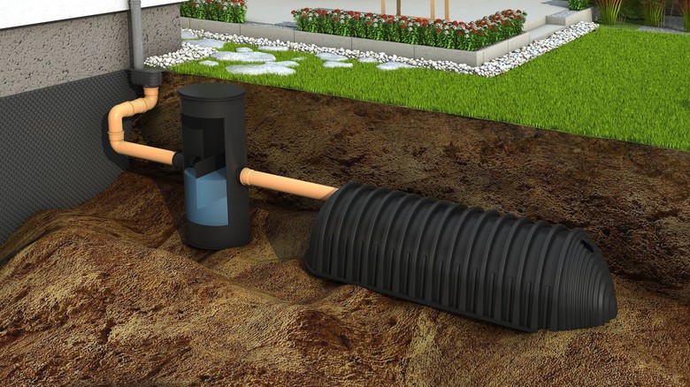

Systém pro akumulaci dešťových vod
Akumulační a drenážní systém AS-KRECHT OPTIMAL
Firma ASIO NEW, spol. s r.o. v této oblasti nabízí moderní řešení vsakovacích tunelů AS-KRECHT OPTIMAL, které splňují všechny požadavky na hospodaření s dešťovou vodou.

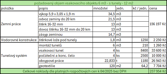

Položkový rozpočet pro TUNELOVÝ VSAKOVACÍ OBJEKT:

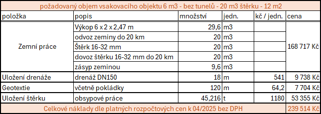

Položkový rozpočet pro ŠTĚRKOVÝ VSAKOVACÍ OBJEKT:
Výše uvedené porovnání je zpracováno dle uvedených zadávacích parametrů. V případě požadavku na vsakovací objekty s větší kapacitou objemu případně v požadavkem na větší vsakovací plochu budou vycházet ekonomicky dráže.

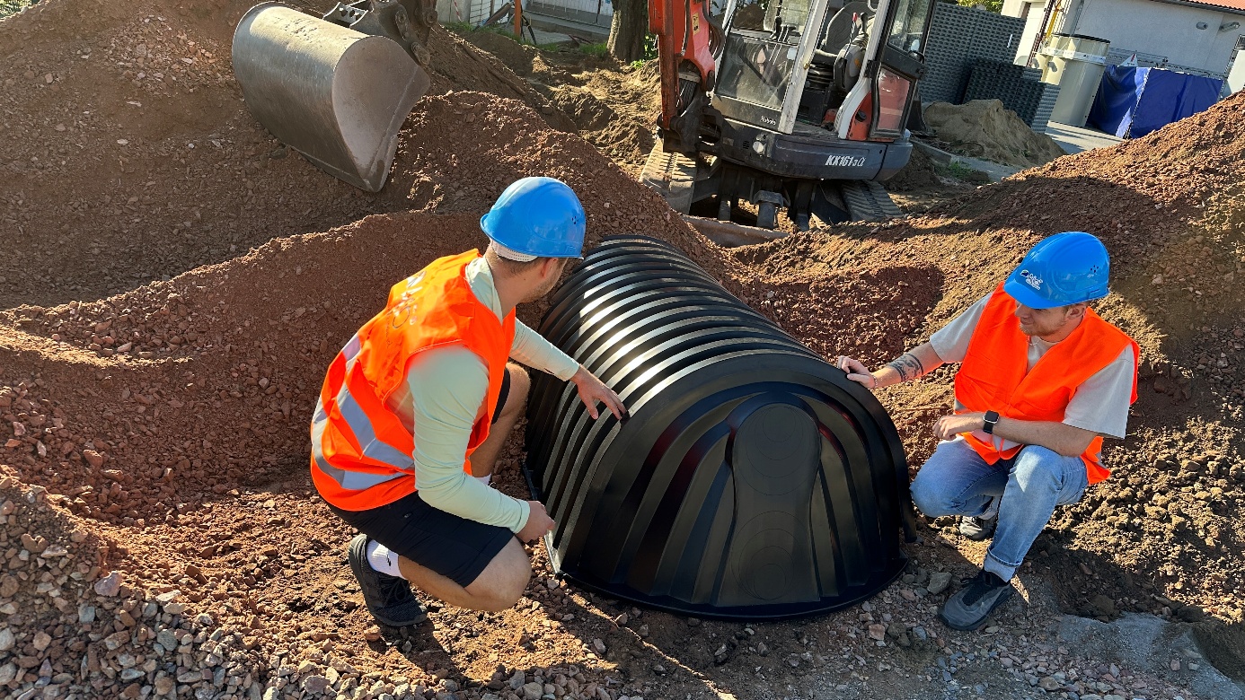

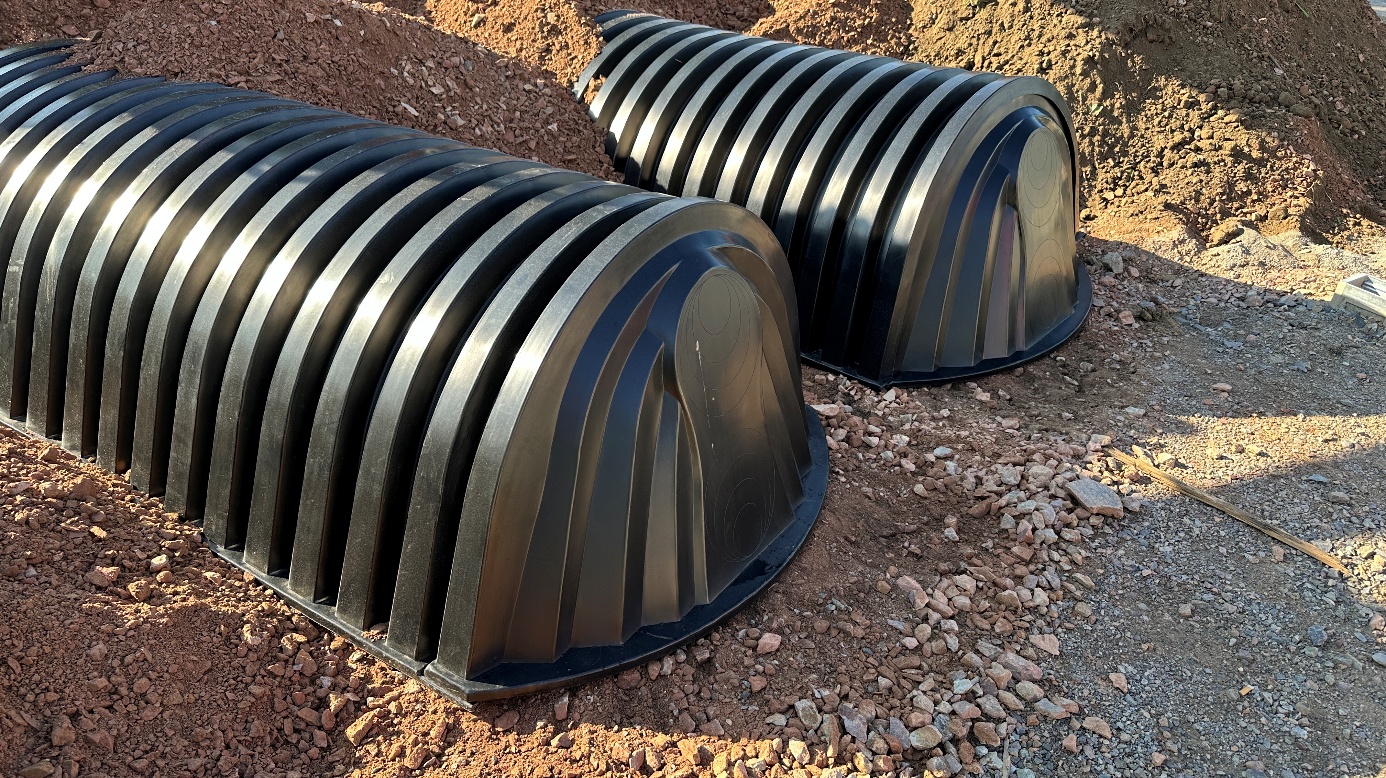

  3. Snadná montáž
    • Tunely jsou lehké a modulární, skládají se jako stavebnice.
    • Rychlejší výstavba oproti manipulaci s těžkým štěrkem.
