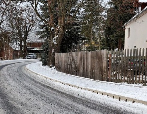

V obci Pila (550 m n.m.) na pomezí Slavkovského lesa byly na podzim 2018 nainstalovány obrubníky MEA KERB, které odvádí dešťovou vodu z nedostatečně spádované vozovky. Systém MEA KERB z polymerického betonu byl pečlivě vybrán po dohodě s projektantem a konzultacích se stavební firmou.
Ve vyšších polohách musí odolávat nejen mrazům, ale je také vystaven vyšším rázovým účinkům při zimní údržbě (pro zatížení A15-D400 kN). Díky systému pero-drážka bylo možné žlaby skládat bez problémů do oblouku a zároveň nezasahovaly do vozovky. I letošní náročná zima prověřila odolnost a pevnost zvoleného materiálu žlabu – polymerického betonu. Obrubníkové odvodnění se používá ve dvou výškových stupních podle potřebné hydraulické kapacity, je vhodný i pro malý spád odvodňované plochy. Nevytváří žádné překážky pro vozidla a cyklisty, takže jízdní pás je využitelný v celé šířce a bez kaluží.
