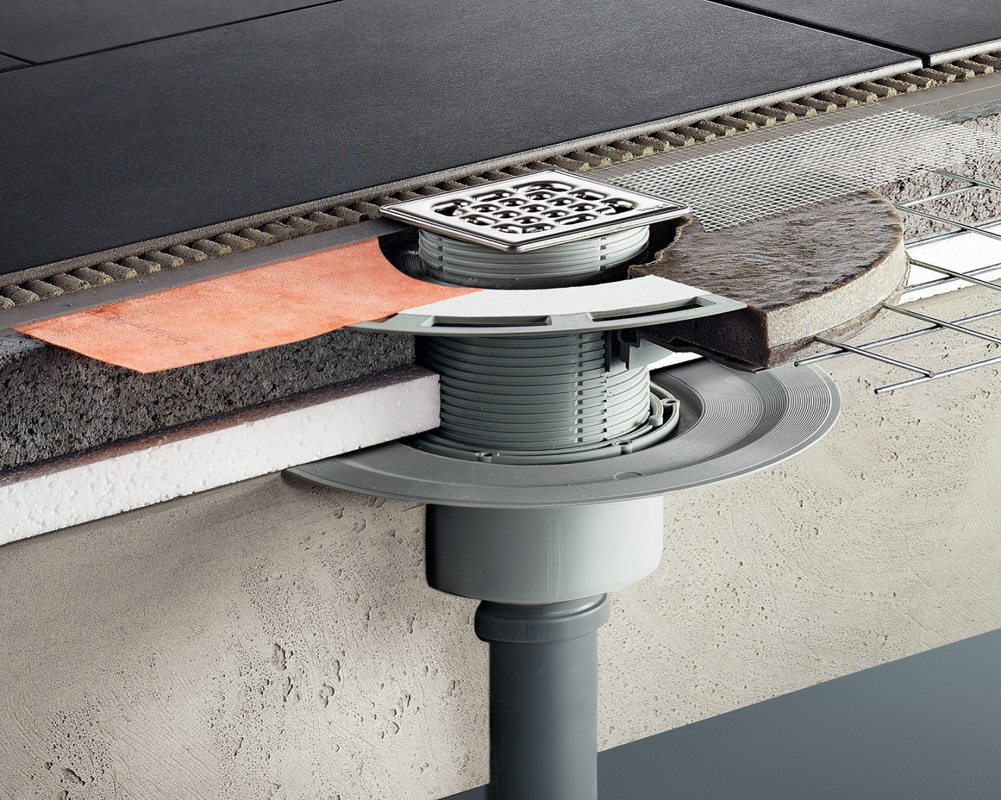

Spolehlivou ochranu proti pronikání kanalizačních plynů skrz podlahové vpusti nabízí zápachové uzávěry Viega Advantix o systémové míře 100 mm s dvěma kyvnými klapkami. (foto: Viega)
Spolehlivou ochranu proti pronikání kanalizačních plynů skrz podlahové vpusti nabízí zápachové uzávěry Viega Advantix o systémové míře 100 mm s dvěma kyvnými klapkami. Ty eliminují nutnost častého a pravidelného dolévání vody do méně využívaných odpadních sifonů, a přitom zabraňují prostupu zápachu z kanalizačního potrubí do interiérů budov a vnikání škůdců do objektu.
Při běžném provozu zápachové uzávěry Viega Advantix zadržují plyny z kanalizačního potrubí klasickým vodním sloupcem. Pokud ale nedochází k pravidelnému doplňování vodního sloupce, voda se dříve nebo později z odpadu vypaří. Pak roli vodní zápachové uzávěry přebírá tzv. suchá zápachová uzávěra, která pro svou funkčnost nevyžaduje přítomnost vody v sifonu. Je tvořena dvěma mechanickými klapkami s negativním sklonem na dně odtoku, které se při zvýšení tlaku vzduchu v kanalizaci automaticky utěsní. Současně na základě hydrostatického tlaku, který klapky dokáže nadzvednout, je nově přitékající odpadní voda vždy propuštěna dále do kanalizace.
U toaletních mís, umyvadlových nebo vanových sifonů nebývá zpětné proudění plynů z kanalizace až tak častý jev. Důvodem je vyšší sloupec vodní zápachové uzávěry a také vyšší frekvence jejich využívání. Viega má ve svém sortimentu dva modely s integrovanou suchou zápachovou uzávěrou, a sice 4936.3 a 4936.2. U jiných modelů s hrdlem na rošt 100 x 100 mm se dá suchá zápachová uzávěra samostatně dokoupit jako vybavení.
