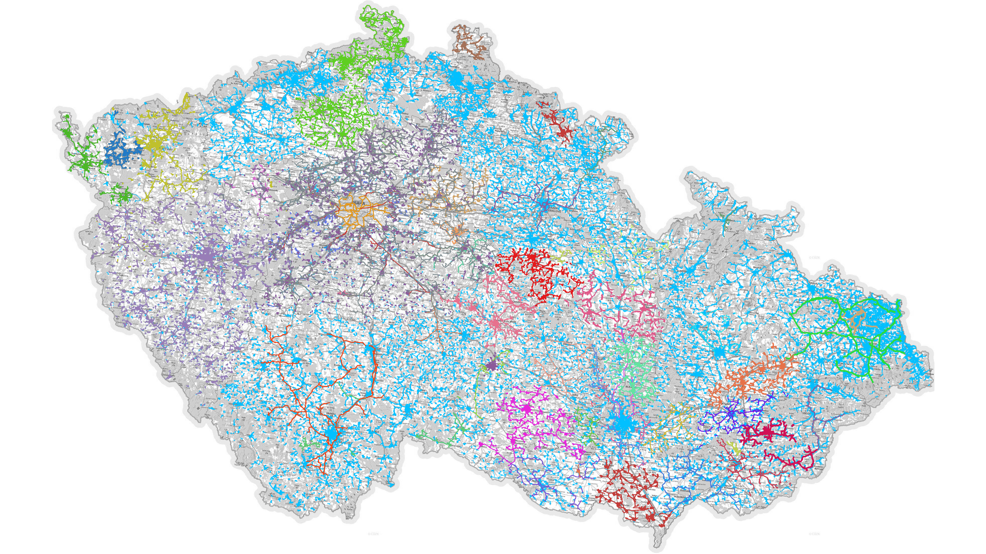

Ilustrační obrázek skupinových vodovodů a vodárenských soustav v ČR

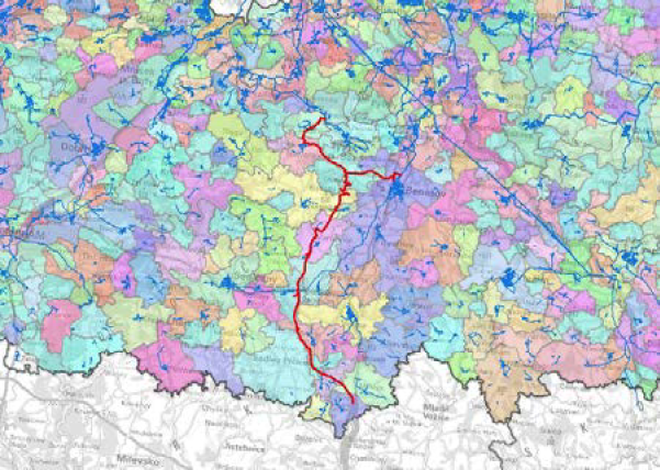

Vlastnická a provozní struktura je silně fragmentovaná. V území působí desítky samostatných provozovatelů a stovky vlastníků. Tato roztříštěnost komplikuje zabezpečení z kapacitních zdrojů, koordinaci obnovy infrastruktury a strategické plánování. Největšími provozovateli v oblasti jsou 1. SčV, a.s., VAK Beroun, a.s., VHS Benešov, s.r.o. Mezi největší vlastníky infrastruktury se řadí obce a města, svazky obcí (Svazek obcí Želivka, VHS Kolín) a městské vodovody a kanalizace (VAK Beroun, a.s., VAK Nymburk, a.s.) – viz Obr. 1.

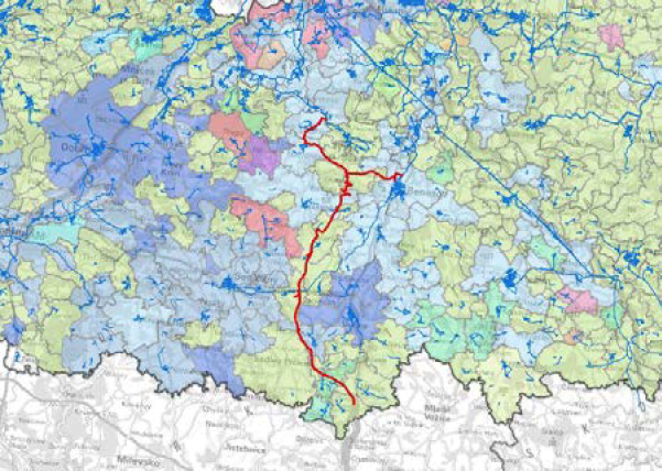

Obr. 1a. Rozdělení obcí dle vlastníků vodohospodářské infrastruktury
Obr. 1b. Rozdělení obcí dle provozovatelů vodohospodářské infrastruktury

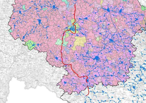

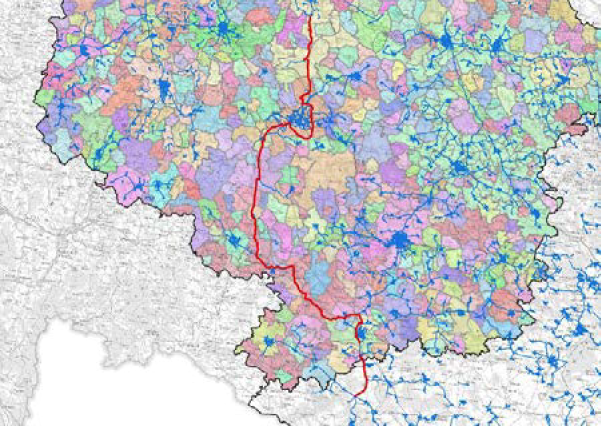

Vlastnická a provozní struktura je také velmi fragmentovaná. Největšími provozovateli jsou VAS, a.s. (jednotlivé divize), VAK Havlíčkův Brod, VODAK Humpolec a TS Jihlava. Vlastníci jednotlivých infrastruktur jsou stejně jako ve Středočeském kraji nejvýrazněji zastoupení v obcích a městech, skupinových vodovodech (SVAK Žďársko, SVAK Třebíč) – viz obr. 2.
Obr. 2a. Rozdělení obcí dle vlastníků vodohospodářské infrastruktury
Obr. 2b. Rozdělení obcí dle provozovatelů vodohospodářské infrastruktury

Středočeský kraj – koridor D3. Jako hlavní opatření v rámci Středočeského kraje bylo navrženo rozšíření vodárenské infrastruktury v rámci koridoru dálnice D3. Kromě úprav na stávajících skupinových vodovodech byly definovány navržena tři klíčová technická propojení, která umožní posílení vodárenského zásobování mezi Benešovskem, Posázavím a Voticemi.
  • Krhanice – Václavice (DN 200, 11,8 km, Q = 25 l/s),
  • Benešov – Václavice (DN 250, 8,9 km, Q = 30 l/s),
  • Václavice – Lažany (DN 300, 40,1 km, Q = 55 l/s).
Tato propojení navazují na stávající skupinové vodovody Posázavský skupinový vodovod (PSV) a Skupinový vodovod Javorník – Benešov (JVB) a zároveň umožňují připojení deficitní oblasti Voticka.
Z institucionálního hlediska je plánováno, že vlastnictví přivaděče bude v režii společnosti Želivská dálniční a.s., přičemž provoz bude zajišťovat Želivská provozní a.s. Napojené obce si ponechají vlastnictví svých distribučních sítí a voda bude předávána na technologickém rozhraní. Celková investice do výstavby přivaděče a souvisejících objektů je odhadována na 742 mil. Kč bez DPH.
