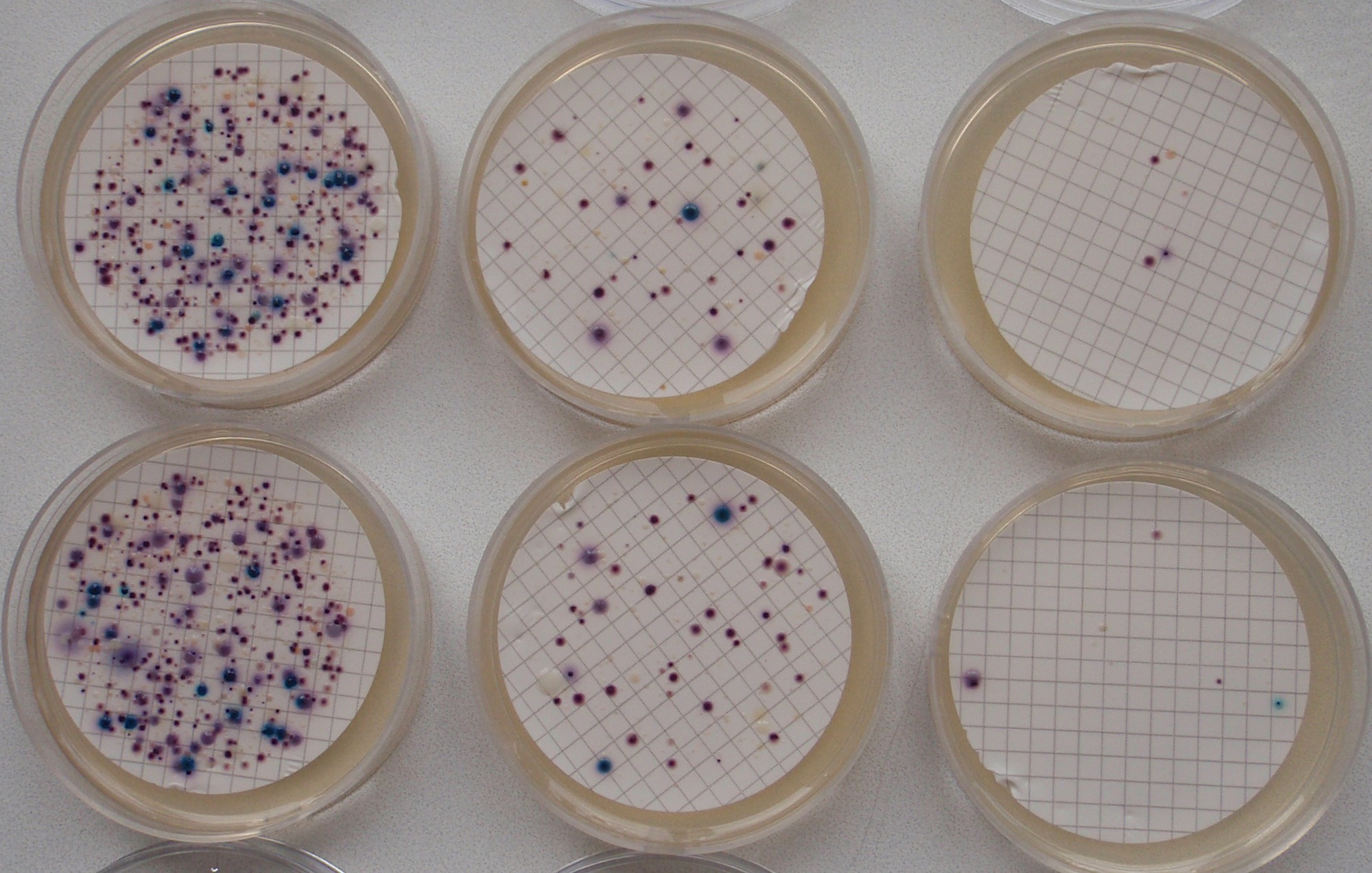

Obr. 1. Stanovení koliformních bakterií a Escherichia coli na chromogenním médiu

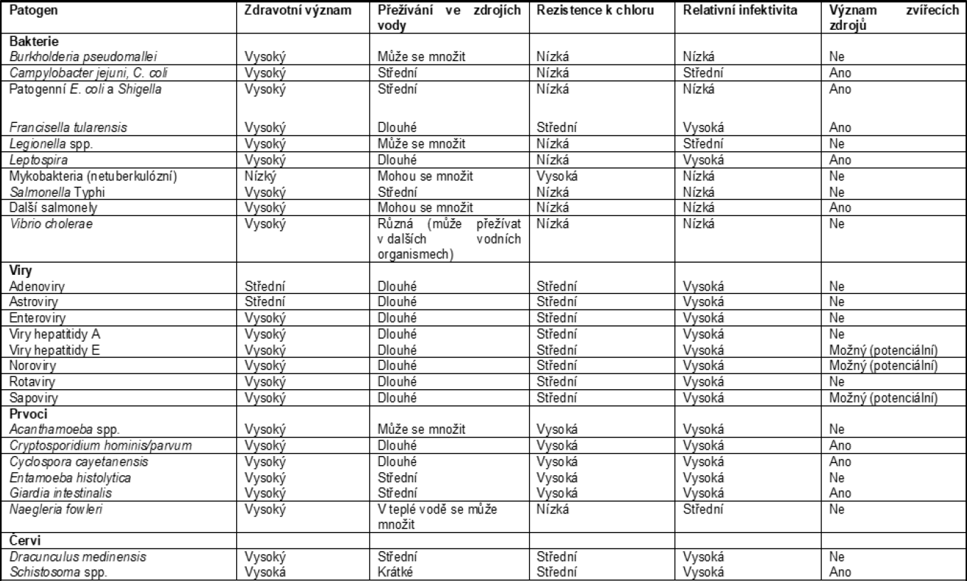

Tab. 2: Seznam patogenů přenášených vodou dle WHO (2011)
