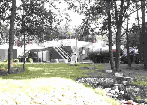

Parametry linky Salzgitter Bad
Účinnost na CHSK nad 99% a účinnost na NH4-N nad 94%!
Poměr kWh/kg CHSKelim velice nízký!
Schéma linky Salzgitter Bad, Německo - biostupeň 3ks aerotor typu RR 4,2 x 3,0
