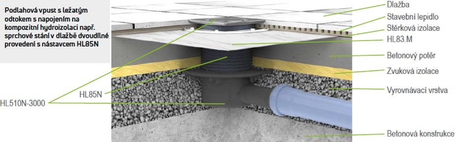

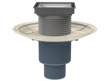

Klíčové pro správnou funkčnost a bezpečný odvod vody ze sprchy je napojení na hydroizolaci. Jistotou jsou standardní vpusti HL s izolační přírubou vhodné pro povlakové izolace (např. asfaltové pásy, PVC fólie) i pro stěrkové a tekuté izolace, kdy se příruba osazuje pomocí manžet s kašírovanou textilií.

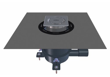

HL90Prblue. Zdroj: HL Hutterer & Lechner GmbH

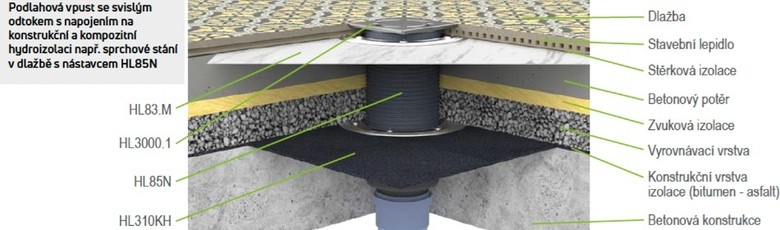

HL310Prblue. Zdroj: HL Hutterer & Lechner GmbH

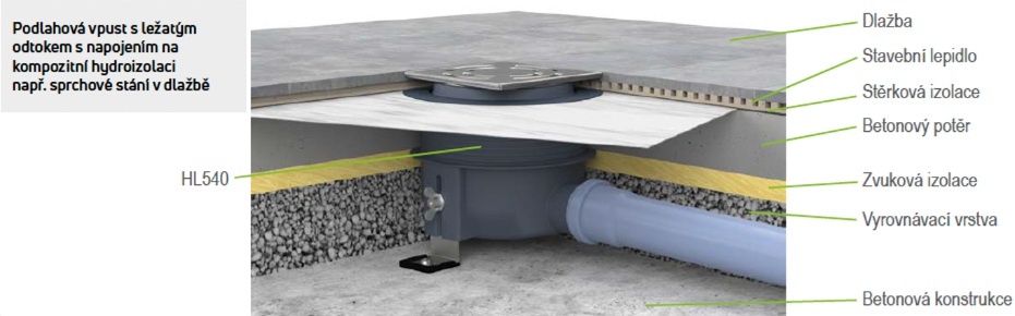

HL541. Zdroj: HL Hutterer & Lechner GmbH

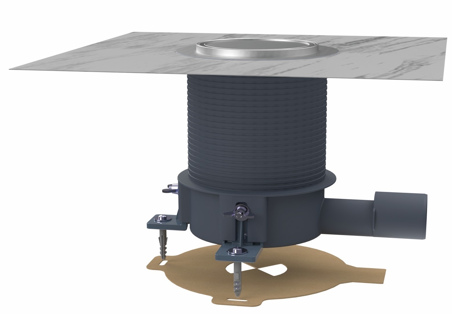

HL542. Zdroj: HL Hutterer & Lechner GmbH

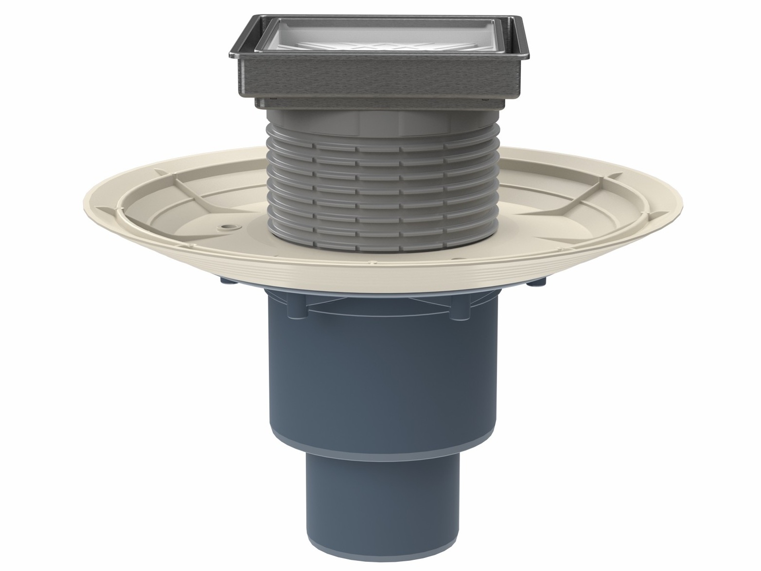

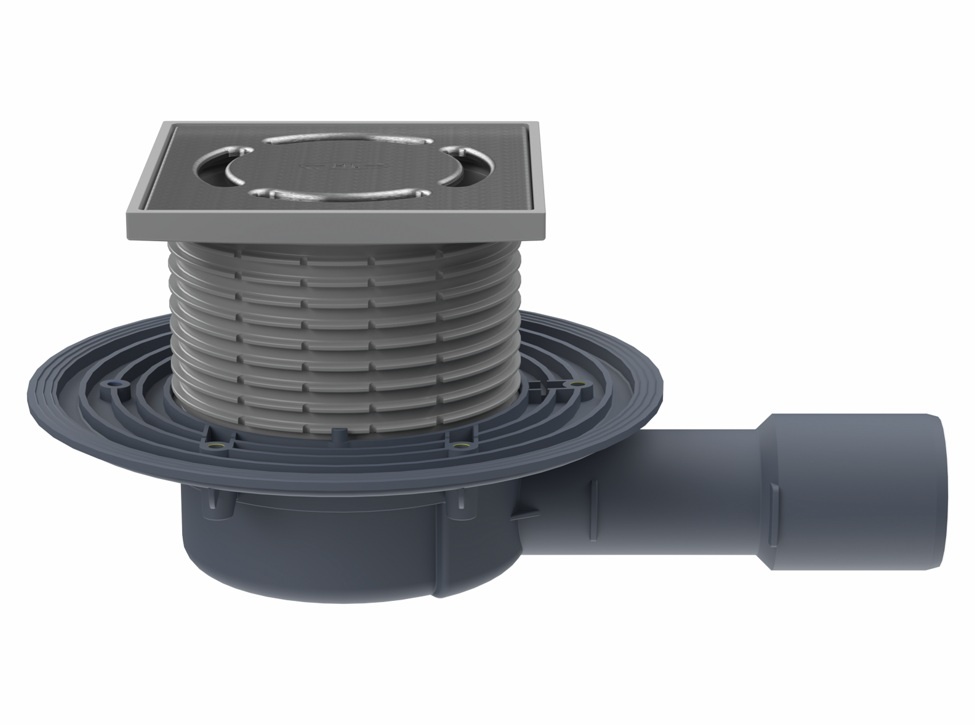

Tělesa vpustí lze vybírat s připojením na svislý, vodorovný i variabilní odtok v dimenzích DN 50, 75 a 110. Díky bohatému výběru pohledových mřížek a rámečků (nerez, plast, litina) si vybere každý, a to jak u podlahových vpustí, tak u sprchových žlábků. Modernizovaná ZU Primus blue zachovala rozměry vložky, takže montáž je rychlá a jednoduchá i při výměně do starších kusů podlahových vpustí.
S nízkou stavební výškou se podlahové vpusti HL dají umístit do všech skladeb podlah s dlažbou nebo stěrkovou podlahou. Mezi nejnižší podlahové vpusti patří např. HL90Prblue, HL541 a HL542Prblue.

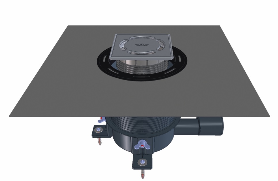

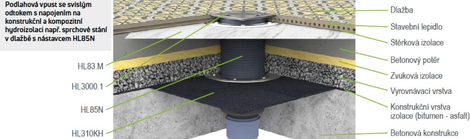

Napojení na izolaci, klíčový moment těsného odpadu
HL myslí i na snadné napojení na hydroizolaci, které je klíčové pro správnou funkčnost a především těsnost odvodnění. K dispozici jsou standardní vpusti s izolační přírubou pro povlakové izolace (např. asfaltové pásy, PVC fólie) i řešení pro stěrkové a tekuté izolace, kdy se příruba osazuje pomocí manžet s kašírovanou textilií. Produkty HL snadno začleníte do moderních systémů stavební hydroizolace.
