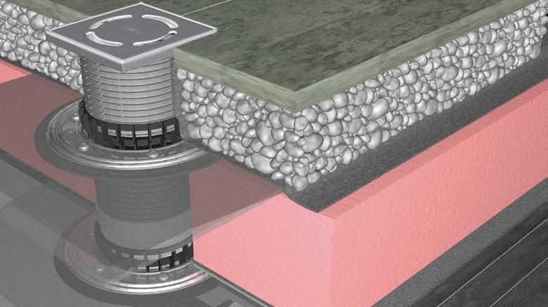

    Důležitý je správný výběr příslušenství v návaznosti na typy teras, které se řeší např. jako:
    1. Terasy s dlažbou na aretačních podložkách, popř. dřevěných roštech
    2. Terasy s dlažbou ve štěrkovém podsypu

  • Odtoky s izolační manžetou: Některé modely jsou vybaveny asfaltovou izolační manžetou, která se napojí na hydroizolaci a zajistí tak spolehlivé utěsnění. Na ostatní typy hydroizolací (TPO, FPO, EPDM, PVC…) se dodávají izolační soupravy, které nabízejí 100% napojení na tělesa terasových – balkónových vtoků.

  • Prodlužovací nástavec s manžetou nebo izolační přírubou: Většinou slouží k prodloužení tělesa vtoku přes vrstvu tepelné izolace spádové vrstvy na hydroizolaci a k vytvoření správného spádu.
