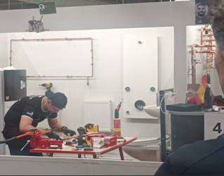

Letošní soutěž EuroSkills 2025, která se konala v dánském Herningu, byla opět velmi náročná. Zadání soutěže prověřilo nejen technické dovednosti soutěžících, ale také jejich schopnost pracovat efektivně pod tlakem a zvládat časový stres.
Stejně jako v předchozích ročnících bylo soutěžní zadání utajené až do oficiálního zahájení. Krátce před startem byly soutěžícím odtajněny čtyři moduly, které museli během tří dnů zvládnout.
Soutěžní zadání
1. den – Modul 1:
Nejrozsáhlejší část soutěže se věnovala zapojení tepelného čerpadla (poprvé v historii soutěže), podlahového vytápění a napojení rozvodů na dva radiátory. Součástí byla také samostatná montáž sprchového systému Grohe.
2. den – Modul 2:
Soutěžící instalovali rozvody teplé a studené vody z výměníku tepelného čerpadla, následně montovali sanitární zařízení – toaletu, umyvadlo a sprchu – vše v přísném časovém limitu.
3. den – Modul 3:
Třetí den se zaměřil na zhotovení tzv. topenářského pletence, při kterém soutěžící ohýbali a pájeli měděné trubky s důrazem na přesnost, zručnost a technické provedení. Všechny moduly byly hodnoceny nejen po technické stránce, ale také z pohledu funkčnosti, estetiky, přehlednosti, snadné údržby, komunikace se zákazníkem a provedení tlakové zkoušky.
