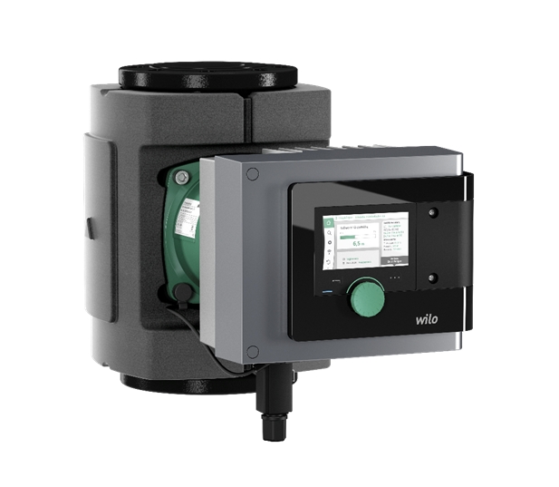

Dortmundský výrobce nalezl odpovědi na otázky budoucnosti již dnes: uvedením čerpadla Wilo-Stratos MAXO doložil svou snahu být průkopníkem v odvětví výroby čerpací techniky. Nástupce typu Wilo-Stratos nastavuje nové standardy v oblasti účinnosti systému, uživatelského přístupu a zároveň demonstruje vedoucí pozici značky Wilo v oblasti inovací. Nový přesvědčivý design vysoce účinného čerpadla získal ocenění „Design Plus“ na veletrhu ISH 2017 ve Frankfurtu nad Mohanem.
Wilo-Stratos MAXO – první smart čerpadlo na světě
Nové čerpadlo Wilo-Stratos MAXO pro oběhové systémy a cirkulaci teplé pitné vody ve velkých budovách stanoví nové standardy energetické účinnosti - rozsáhlé studie a rozhovory se zákazníky v rané fázi umožnily výrobci vyvinout čerpadlo, které je přizpůsobeno požadavkům zákazníka. „Náš Stratos MAXO je první inteligentní čerpadlo na světě. S perfektně optimalizovanými a inovativními funkcemi úspory energie, jako je Multi-Flow, No-Flow Stop a velmi dobrý index účinnosti EEI ≤ 0,19 až ≤ 0,17 (závislý na modelu) Stratos MAXO stanovuje nové tržní standardy z hlediska energetické účinnosti systému", vysvětluje produktový manažer Wilo Michael Dieckmann. Multi-Flow je nová funkce pro úsporu energie, která umožňuje čerpadlu přizpůsobit svůj výkon přesnému požadavku dalších připojených čerpadel v systému. Další propracované řídicí funkce jsou velmi uživatelsky příjemné a umožňují energeticky úsporný režim.
Podívejte se na video z webináře na téma Stratos MAXO první SMART čerpadlo na světě
Například Wilo-Stratos MAXO může automaticky přizpůsobit svůj výstup různým systémovým požadavkům pomocí funkce Dynamic Adapt plus bez nastavení cílové hodnoty. Díky vysokému stupni konektivity je Wilo-Stratos MAXO mimořádně flexibilním řešením, pokud jde o integraci do široké škály aplikací, vysvětluje pan Dieckmann: „Analogová a digitální rozhraní, která jsou u běžných čerpadel stále jen volitelnou funkcí, která je k dispozici pouze prostřednictvím modulů IF například pro typy Stratos, bude nyní standardem pro Wilo-Stratos MAXO. Nejnovější komunikační rozhraní (Bluetooth) umožňuje jeho použití v přímém spojení s mobilními zařízeními, zatímco „Wilo Net“ nabízí nové standardní rozhraní pro připojení mezi produkty Wilo, tj. pro ovládání více čerpadel – to jsou funkce, díky nimž je Stratos MAXO jedním z nejlepších. Na trhu jsou k dispozici další moduly CIF, které umožňují bezproblémovou integraci do světa sběrnicových systémů. Čerpadlo bude provozováno a konfigurováno pomocí aplikace vyvinuté na zakázku, jež dokáže načíst data čerpadla a použít je k optimalizaci systému.“
Smart technologie pro komplexní komunikaci
Od integrace v automatizaci budov až po řízení mobilní aplikací zajišťuje Wilo komplexní komunikační schopnosti s inteligentními a Smart technologiemi - to samozřejmě platí i pro Wilo-Stratos MAXO. S pomocí nejnovější verze mobilní aplikace Wilo-Assistant poskytuje Wilo do smartphonů a tabletů celou škálu vysoce účinné technologie čerpadel. Nový design a intuitivní ovládání aplikace se stále více stává každodenní pomůckou obchodníkům, projektantům a instalatérům při jejich práci. Nové funkce a komplexní řešení rozšiřují nabídku funkcí, které dříve nabízela předchozí verze Wilo-Assistant. Provozní bod a centrální provozní stavy lze vyvolat a sledovat v reálném čase. Aplikace také poskytuje podporu předem, např. během projektování a výběru čerpadel, v procesu instalace a uvádění do provozu a následně během provozu s funkcí dálkového ovládání a dálkové údržby.
Perfektní konektivita, snadná konfigurace
Asistent nastavení s naváděním aplikací nabízí intuitivní ovládání a vynikající uživatelskou přívětivost. Zelený knoflík je nový prvek čerpadla Wilo-Stratos MAXO: „Nová technologie zeleného knoflíku je nástupcem našeho červeného tlačítka a kombinuje osvědčené ovládání s novými a optimalizovanými funkcemi. To vytváří zcela novou dimenzi uživatelského komfortu. Bylo také důležité, aby instalace čerpadla byla mnohem jednodušší", dodává produktový manažer. „Nový rozměr displeje má nyní jasnější uspořádání a nabízí více prostoru. Elektrické připojení je řešeno přes optimalizovaný Wilo-konektor. To znamená, že pro základní zapojení čerpadla nemusí být demontována žádná z jeho částí.“
Funkce měření množství tepla je další výhodou systému Wilo-Stratos MAXO - nyní může přepínat mezi režimem vytápění a chlazení, aby bylo možné oddělit měření chladicích veličin. Nové režimy řízení zajišťují flexibilní a dokonalé přizpůsobení pro všechny aplikace - funkce stálé cílové teploty nebo konstantní diferenční teploty ještě více zvyšují účinnost čerpadla a celého systému. Regulace teploty oběhového čerpadla také pomáhá předcházet růstu legionel v potrubí pitné vody. Stratos MAXO-Z je také ideální pro specifické hygienické požadavky, protože automaticky rozpoznává prováděný program tepelné dezinfekce a podporuje opláchnutí potrubí zvýšením jeho výkonu na maximum. Wilo-Stratos MAXO je k dispozici jako jednoduché nebo zdvojené čerpadlo a v provedení Wilo-Stratos MAXO-Z pro zásobování pitnou vodou.
