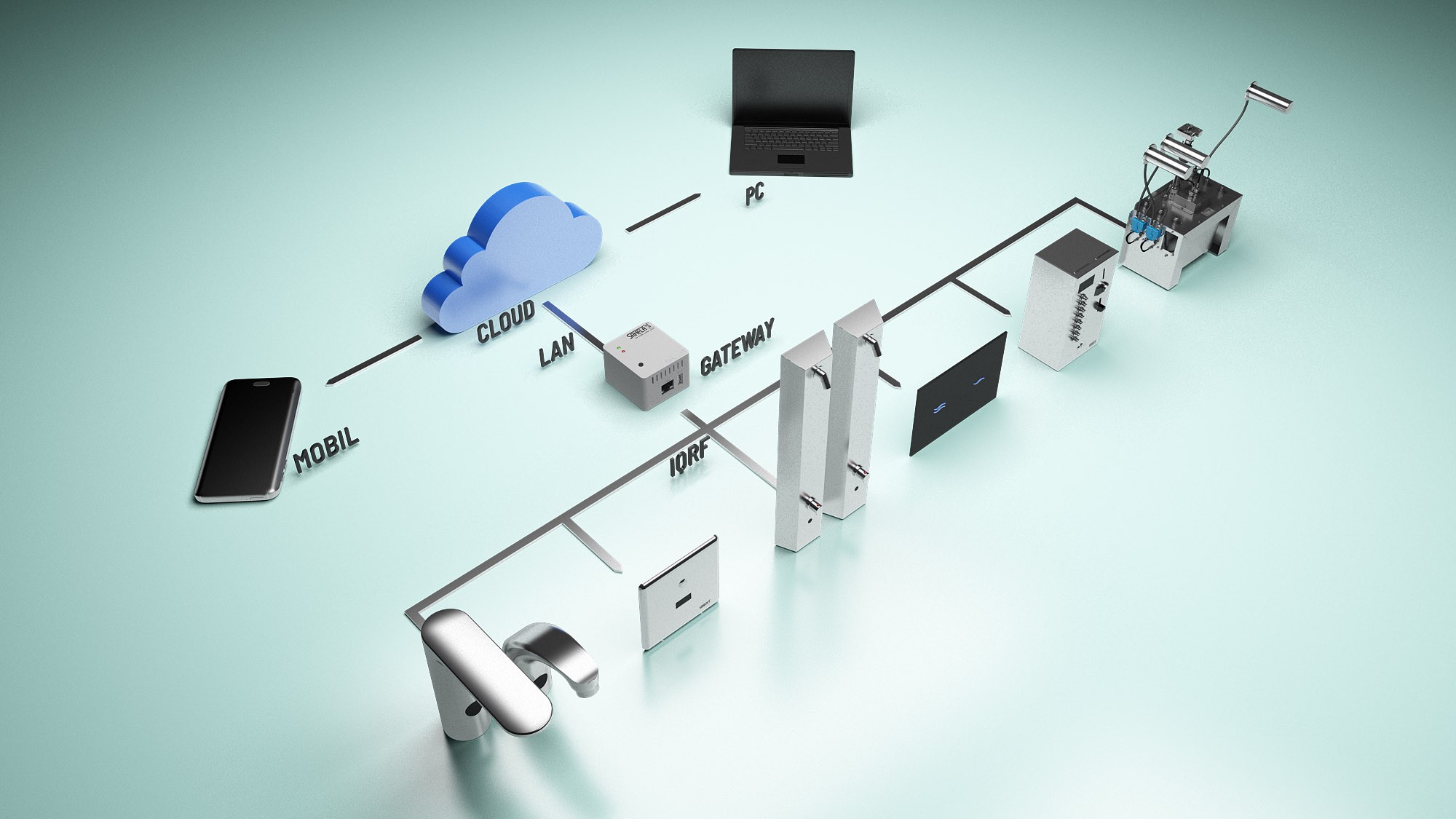

Nový inteligentní systém vzdálené kontroly, který umožňuje správu jednotlivých sanitárních zařízení (splachovačů pisoárů a wc, umyvadlových baterií, sprch,...) připojených do systému.
Inteligentní systém sanitární techniky - SANELA SMART SANITARY
Jednotlivé výrobky jsou pospojovány do skupin, které komunikují pomocí bezdrátové sítě IQRF se zařízením nazvaným gateway, ke kterému může být připojeno až 239 výrobků na jedné straně, na druhé straně je gateway připojena kabelem do sítě uvnitř budovy.
CO JE IQRF?
  • IQRF je bezdrátová síť typu LPWAN (Low Power Wide Area Network) na frekvenci 868 MHz
  • dokáže přenášet data na velkou vzdálenost, dle typu budovy až 50 m
  • certifikovaný standard
  • možnost kombinace koncových zařízení od více firem
  • na jednu gateway je možno připojit až 239 výrobků
