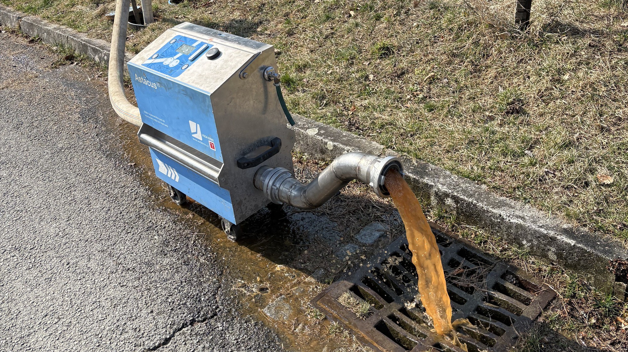

Foto: autor Robot Astacus pro čištění vodovodního potrubí, testování požárních hydrantů a měření teploty vody v potrubí
Robot Astacus pro čištění vodovodního potrubí, testování požárních hydrantů a měření teploty vody v potrubí. Foto: autor

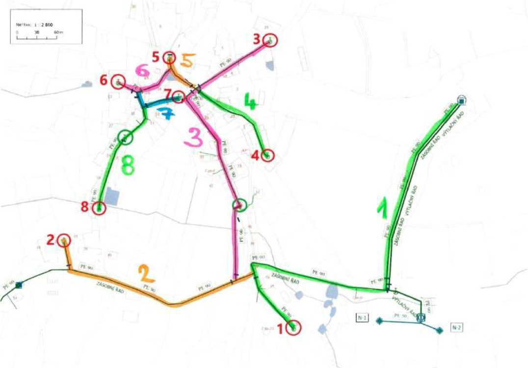

V rámci přípravy před proplachem byly provedeny standardní nezbytné kroky. Nejprve bylo potřeba zajistit mapu, resp. situaci vodovodní sítě, kde je vyobrazena trasa potrubí, dimenze a materiál, armatury a objekty vodovodu. Pro tento účel obvykle postačuje běžná situace vodovodní sítě, v tomto případě se jednalo o pasport vodovodu. Dalším důležitým podkladem byl provozní řád vodovodu, a také informace o kontaminaci, která se zde vyskytla, a dosavadních krocích, které již byly provedeny ve snaze vodovod vyčistit.
Následně byl vypracován proplachovací plán vodovodu, který síť rozdělil na 11 úseků s průměrnou délkou 390 m. Proplachovací plán zde vznikl pouze v papírové podobě, ilustrativní příklad takového plánu znázorňuje Obr. 1. Pro naprogramování proplachovacího stroje na místě je potřeba pro každý proplachovaný úsek z mapy zjistit délku úseku, dimenzi potrubí a materiál. Úseky se proplachují od vodojemu dolů tak, aby se sediment vyplachoval nejkratší cestou ven s využitím vodovodních hydrantů. Tyto údaje se připraví do tabulky a při proplachu se zadávají do čistícího stroje buď pomocí tlačítek v ovládacím menu, nebo se v předstihu nahrají do jeho paměti, a stroj poté proplachuje v plně automatickém režimu. Silnou stránkou technologie Astacus je snadná a rychlá příprava před proplachem, kdy není potřeba, aby obsluha počítala pro každý úsek požadovaný čistící průtok, objem, čas nebo cokoliv dalšího. Robot Astacus obsahuje sofistikovanou metodiku pro výpočet těchto parametrů a pokročilou automatiku pro řízení proplachu v reálném čase na základě měřených dat ze svých senzorů.
Obr. 1 Ilustrativní příklad ruční verze proplachovacího plánu pro technologii Astacus – jednoduché barevné zvýraznění úseků potrubí, jak se mají proplachovat (délka, dimenze, materiál, armatury, objekty)

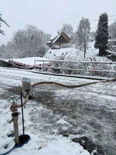

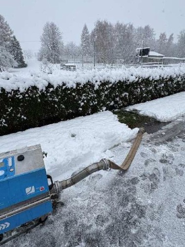

Proplach celé vodovodní sítě v délce 4,33 km proběhl v nejbližším volném termínu 26. 11. 2025, tedy asi týden po jeho objednání. Ten den mrzlo a sněžilo, což kladlo zvýšené nároky na spolehlivost zařízení i pracovní podmínky obsluhy, viz Obr. 2.
Obr. 2a Čištění potrubí metodou řízeného proplachu, technologie Astacus, klimatické podmínky v den proplachu: teplota vzduchu −2 °C a sněžení
Obr. 2b Čištění potrubí metodou řízeného proplachu, technologie Astacus, klimatické podmínky v den proplachu: teplota vzduchu −2 °C a sněžení
Obr. 2 Čištění potrubí metodou řízeného proplachu, technologie Astacus, klimatické podmínky v den proplachu: teplota vzduchu −2 °C a sněžení

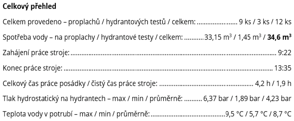

Níže uvádíme úvodní hlavičku souhrnného reportu, který server Astacus standardně zasílá pro každý stroj deset minut po půlnoci, viz Obr. 3. Jedná se o souhrn informací o činnosti daného stroje za předchozí den.
Obr. 3 Automaticky generovaná souhrnná zpráva ze serveru astacus.vodabrno.cz pro stroj Astacus 2004, který byl pro proplach tohoto vodovodu použit, tzv. denní report
Celý vodovod byl čištěn v automatickém režimu stroje „podle topologie“, kdy se stroji pro každý čištěný úsek zadají výše uvedené parametry čištěného úseku potrubí (DN, délka, materiál a minimální povolený tlak), a ten provede čištění zcela samostatně. Po ukončení proplachu na daném hydrantu byly ve třech místech vodovodu provedeny také hydrantové testy pro HZS. Hydrantové zkoušky byly vždy provedeny ihned po vyčištění daného úseku, protože již připojené zařízení a vyčištěné potrubí umožňovalo jejich efektivní realizaci bez rizika rozvíření sedimentů. Je to efektivní postup, který představuje naprosto minimální zvýšení časové náročnosti prací. Požární testy hydrantů probíhají zcela automaticky, stroj hydrant otestuje na požadovaný průtok a ihned odešle uživateli do mailu protokol v MS Word, který obsahuje všechny potřebné informace (výsledek testu, měřená data, zpracované grafy, souřadnice a adresu hydrantu, mapu lokality) a stačí jej jen vytisknout a podepsat.

  • Voda, která z potrubí vytékala byla většinu svého objemu poměrně čistá, což bylo pravděpodobně důsledkem předchozího „odkalování“, které prováděl místní technik během listopadu ještě před naším příjezdem svým obvyklým postupem ve snaze síť vyčistit. Občas však z potrubí vytékala krátkodobě výrazně zakalená voda. I přes jeho velikou snahu tak některé části potrubí zůstaly nedokonale propláchnuté. Náš poznatek z této akce tedy je, že ani při veliké snaze nelze bez systematického postupu a odpovídajícího technického vybavení spolehlivě docílit požadovaného výsledku, kterým je čisté potrubí.
  • Celý proplach od začátku do konce trval 4,2 hodiny a spotřebovalo se na něj 34,6 m3 vody, viz denní report na Obr. 3. To lze považovat za velmi efektivní zásah a dobrý výsledek. Když tuto síť proplachoval místní technik bez měření, bez technologií, práce mu zabrala celé dvě pracovní směny a vypustil při tom 2× téměř celý vodojem. Jeho práce tedy trvala 4× déle než nám a spotřeboval při tom cca 5× více vody. Systematický přístup a důsledná regulace a měření přináší nejen úsporu vody a času, ale zejména spolehlivost výsledku. Přitom robot Astacus nevyžaduje nijak zvlášť náročnou přípravu ani kvalifikovanou obsluhu, protože většina procesů, které stroj provádí, je plně automatizována. Od obsluhy se očekává pouze to, že stroj připojí k hydrantu, zapne jej a uvede do chodu plně automatický režim proplachu. Zbytek si zajistí robot sám, je tak konstruován.
