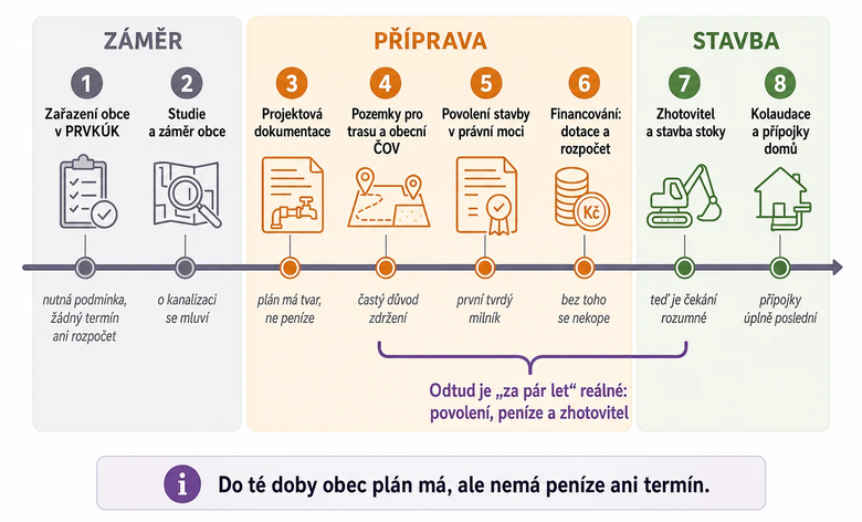

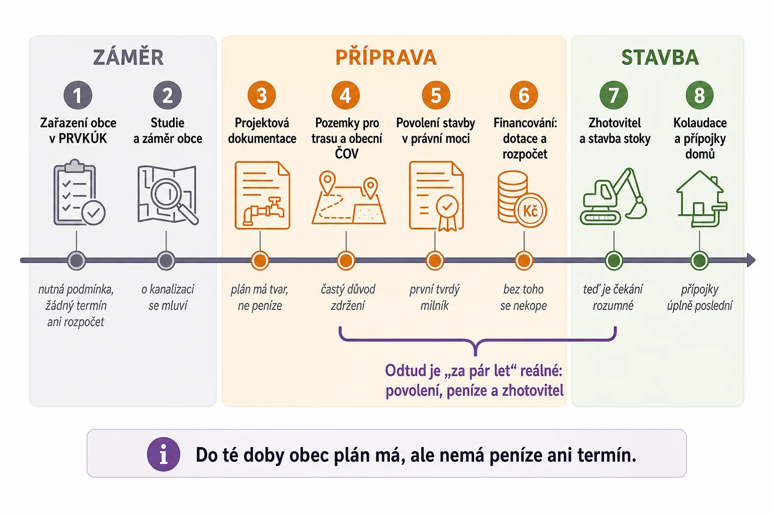

Plán obecní kanalizace je stavba o několika fázích a každá z nich trvá roky, protože závisí na penězích, které obec zatím nemá v ruce. Věta „kanalizace bude do tří let“ proto většinou popisuje záměr, ne harmonogram.
Na zastupitelstvu zazní, že obec podala žádost o dotaci a stoka se začne kopat příští rok. Majitel domu s netěsnou jímkou to slyší jako pokyn počkat. Jenže mezi žádostí a první přípojkou leží kroky, o kterých se na zasedání nemluví.
Obec musí mít stoku v krajském plánu, zpracovaný projekt, smluvně ošetřené pozemky pro trasu, povolení, zajištěné financování, vysoutěženého zhotovitele a zkolaudovanou obecní čistírnu. Přípojky jednotlivých domů přicházejí na řadu až úplně poslední.
schema
Schéma 1: Fáze plánu obecní kanalizace. Kanalizace „za pár let“ je reálná, až když má obec povolení, peníze a zhotovitele. Do té doby plán má, ale nemá peníze ani termín.
Každá z těch fází se dá zdržet. Dotační výzva nevyjde nebo se změní její podmínky, projekt se přepracovává kvůli vyjádřením, nové zastupitelstvo má po volbách jiné priority, ceny stavebních prací vyrostou nad rozpočet.
Žádný z těch důvodů není selhání obce, je to normální průběh velké investice. Jen se o něm mluví v jiném čase, než ve kterém se rozhoduje majitel domu.

Reálnost plánu poznáte podle fáze, ve které se nachází, ne podle toho, jak sebejistě o něm kdo mluví. Dokumenty, které o tom vypovídají, jsou veřejné a obecní úřad je musí umět ukázat.
PRVKÚK: nutná podmínka, ne termín
Základem je PRVKÚK, Plán rozvoje vodovodů a kanalizací územního kraje. Je to koncepční dokument kraje, který říká, jak má být v každé obci dlouhodobě řešeno zásobování vodou a odvádění odpadních vod.
Zařazení obce do plánu s výhledem kanalizace je nutná podmínka. Sama o sobě ale neznamená, že se někdy začne kopat, protože plán nemá rozpočet ani termín.
Pokud plán pro Vaši obec naopak počítá s individuálním čištěním, tedy s domovními čistírnami, je to silný signál, že stoka v dohledné době nepřijde. Stát obcím na soubory domovních čistíren přispívá a některé obce touto cestou jdou vědomě místo drahé stoky.

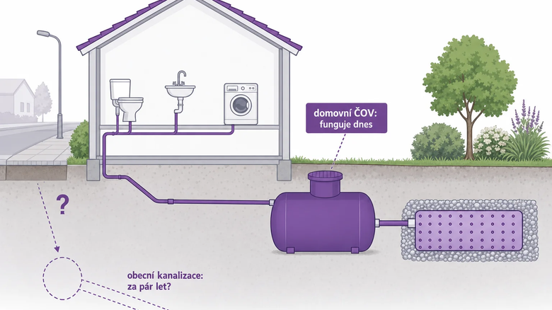

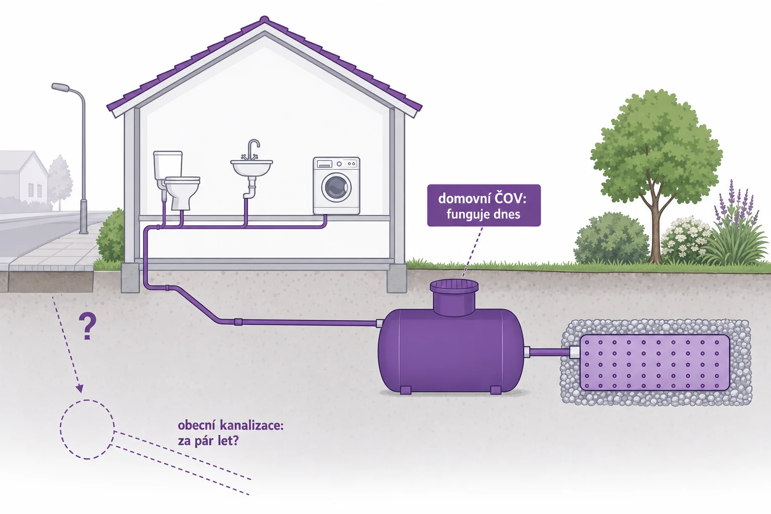

Dům s funkční čistírnou
Jak se obec postaví k domu s funkční a povolenou domovní čistírnou, není dané plošně. Některé obce trvají na připojení všech, jiné funkční čistírny tolerují do konce platnosti jejich povolení.
Rozhoduje znění obecního rozhodnutí a přístup vodoprávního úřadu. Proto se ptejte konkrétně na svou situaci, ne obecně na to, „jak to bude s čistírnami".
Povolení k vypouštění z domovní čistírny se vydává na dobu určitou, nejdéle na 10 let, a pak se žádá o prodloužení.
Když do té doby kanalizace přijde a obec na připojení trvá, povolení doběhne a čistírna se odpojí. Nic se neruší zpětně, splašky se jen přesměrují do přípojky.
Ponechat čistírnu jako předčištění před přípojkou zpravidla nejde. O tom, co smí do stoky téct, rozhoduje kanalizační řád provozovatele, a obecní čistírna je navržená na běžné splašky.
Počítejte spíš s tím, že se čistírna po připojení vyřadí z provozu. Je to jeden z důvodů, proč se rozhodnutí vyplatí udělat podle horizontu kanalizace, ne podle nálady.
