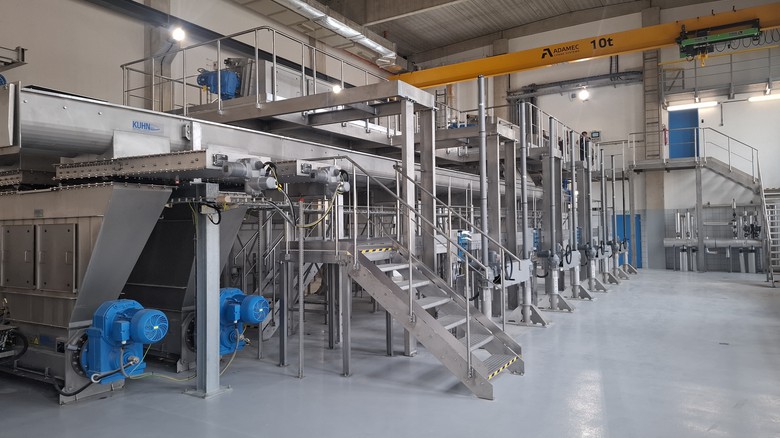

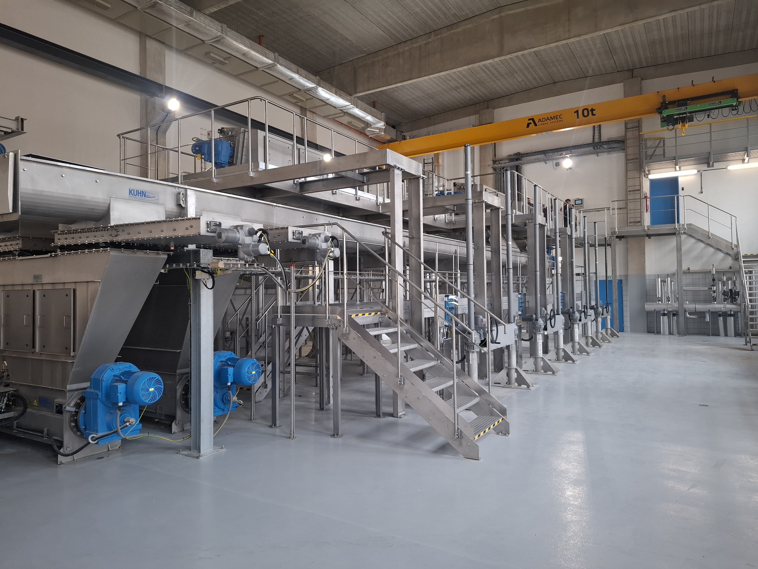

Nový objekt chrání technologické vystrojení hlavní čerpací stanice na přítoku ze shybek z levého břehu Vltavy a je doplněn o dezodorizační jednotky, které zabraňují uvolňování zápachu do ovzduší.
Nový moderní objekt hrubého předčištění, zabraňující zápachu v ÚČOV v Praze, foto PVS
Původní objekt byl z větší části zdemolovaný a převážná část byla postavena jako nová, nicméně z hlediska rozměrových požadavků zachovává stávající prostorové vymezení.
Nová zastřešená budova česlovny a kontejnerovny je uzavřená a odvětrání je řešeno čištěním znečištěného vzduchu pomocí dezodorizačních jednotek. Hlavním technologickým prvkem jsou 4 kusy strojně stíraných hrubých česlí osazených do nátokových kanálů. Zachycené shrabky z česlí budou přes lis a pračku shrabků uvnitř budovy dopravníky dopravovány do uzavíratelných kontejnerů a následně odváženy k dalšímu zpracování a likvidaci. Prostor kontejnerovny je navržen jako samostatná část přidružená k nově budovanému objektu česlovny a je umístěn nad hlavním průtokovým kanálem. Nedílnou součástí celé stavby je i elektro připojení a systém řízení s přenosem na velín ÚČOV. Doplněna byla i fotovoltaika na střechu objektu.
