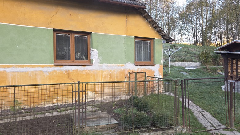

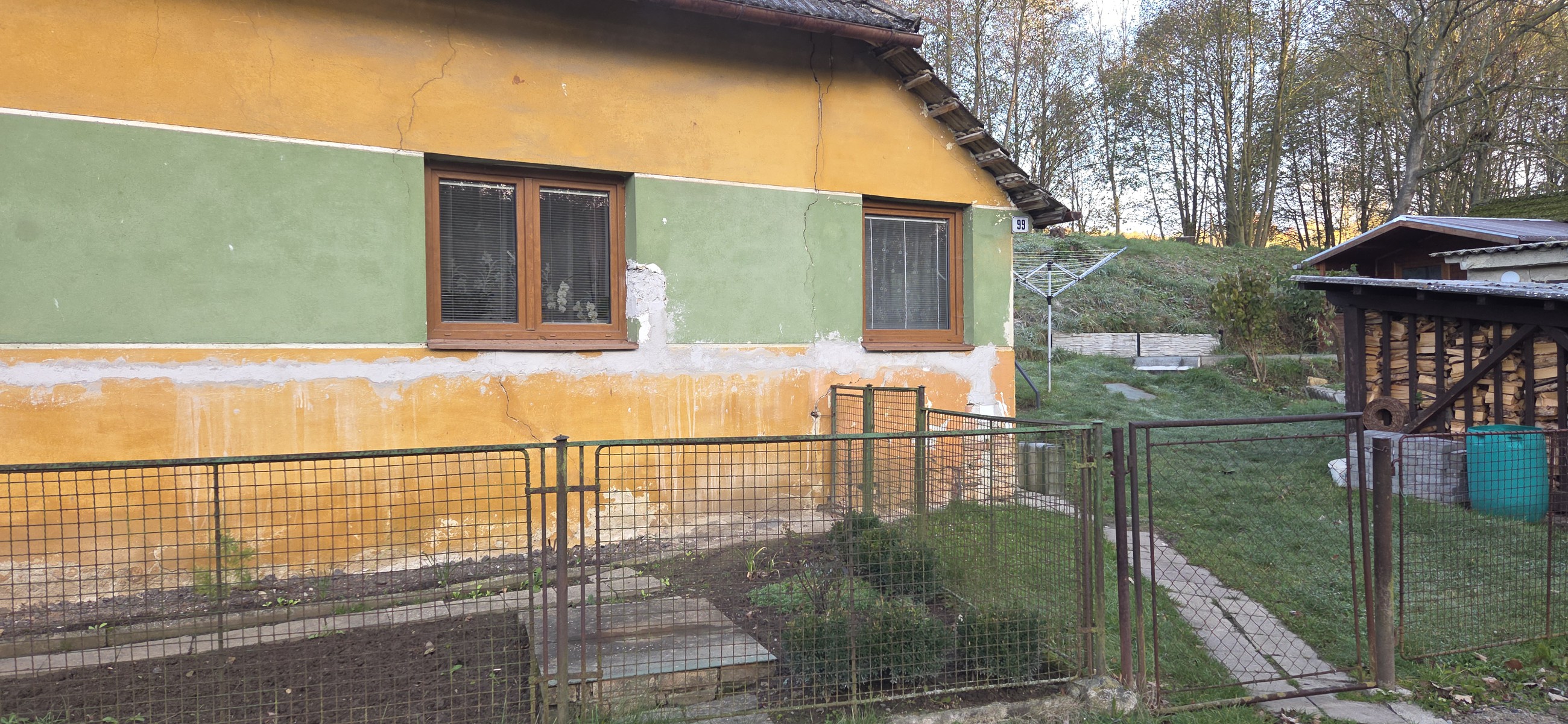

Směrnice UWWDT a venkovské oblasti, ilustrační obrázek, foto autor
