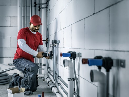

Snadná a rychlá montáž spojů s násuvnou objímkou
Řeč je o systému RAUTITAN od společnosti REHAU, jehož základní matriál tvoří PE-Xa, polyetylen zesítěný za vysokého tlaku a teploty, spojovaný technikou násuvné objímky bez O-kroužků. Oproti PPR není PE-Xa náchylný k inkrustacím u tvrdé a agresivní vody (vnitřním usazeninám, zužujícím dimenzi potrubí) a má velmi dobrou odolnost proti stárnutí v důsledku působení tepla, což je u rozvodů teplé užitkové vody největší slabina PPR. Trubky jsou flexibilní a není tak nutné u každé změny směru používat kolena, technika spojování násuvnou objímkou navíc eliminuje chyby při montáži.
Spojovací technika systému RAUTITAN s násuvnou objímkou je nejen jednoduchá na obsluhu, ale eliminuje chyby při montáži
Rozvody pitné vody systémem RAUTITAN jsou bezpečné a kladou velký důraz na hygienu vody
U systému RAUTITAN má fitinek podobný vnitřní průměr jako samotná trubka (ta se v místě spoje pomocí expandéru rozšíří, těsnícím prostředkem je tak samotný materiál trubky s tvarovou pamětí), násuvná objímka v polymerním provedení je navíc obousměrně použitelná (směr převlečení přes trubku) a díky pružnosti materiálu je zapotřebí menší lisovací síly. Zatímco u lisovací techniky spojování s O-kroužkem dochází v místě spoje k zúžení průtoku vody často až o jednu celou dimenzi, RAUTITAN má v místně spoje stále stejnou světlost. Zamezuje se tak tlakovým ztrátám a hlučnosti. Nezanedbatelná je i mnohem snazší optická kontrola kvality spojů, protože nezalisovaný spoj je zřetelně vizuálně odlišný. Celkově snazší a rychlejší montáž má za následek enormní redukci montážních chyb a následných škod a reklamací, proto také REHAU dává na svůj systém záruku 10 let.
