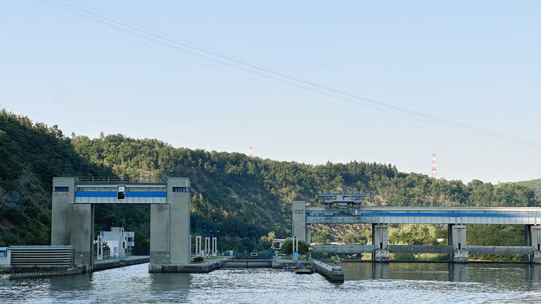

Vrané nad Vltavou, součást vltavské kaskády, foto: redakce
