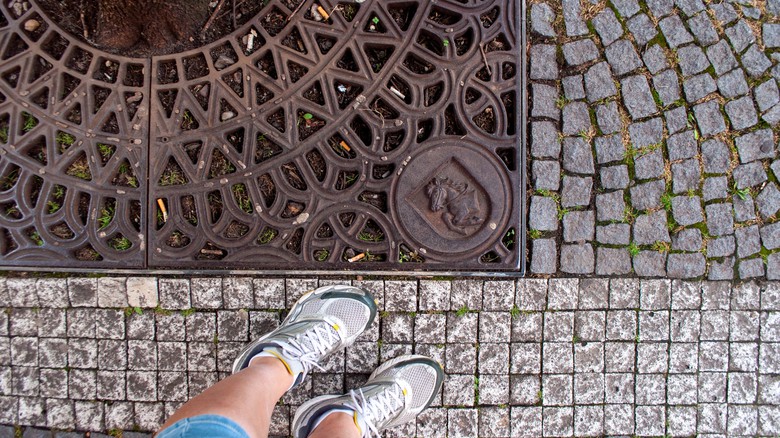

Vsakovací prvek v dlažbě v Pardubicích, foto © natura999 Stock Adobe
