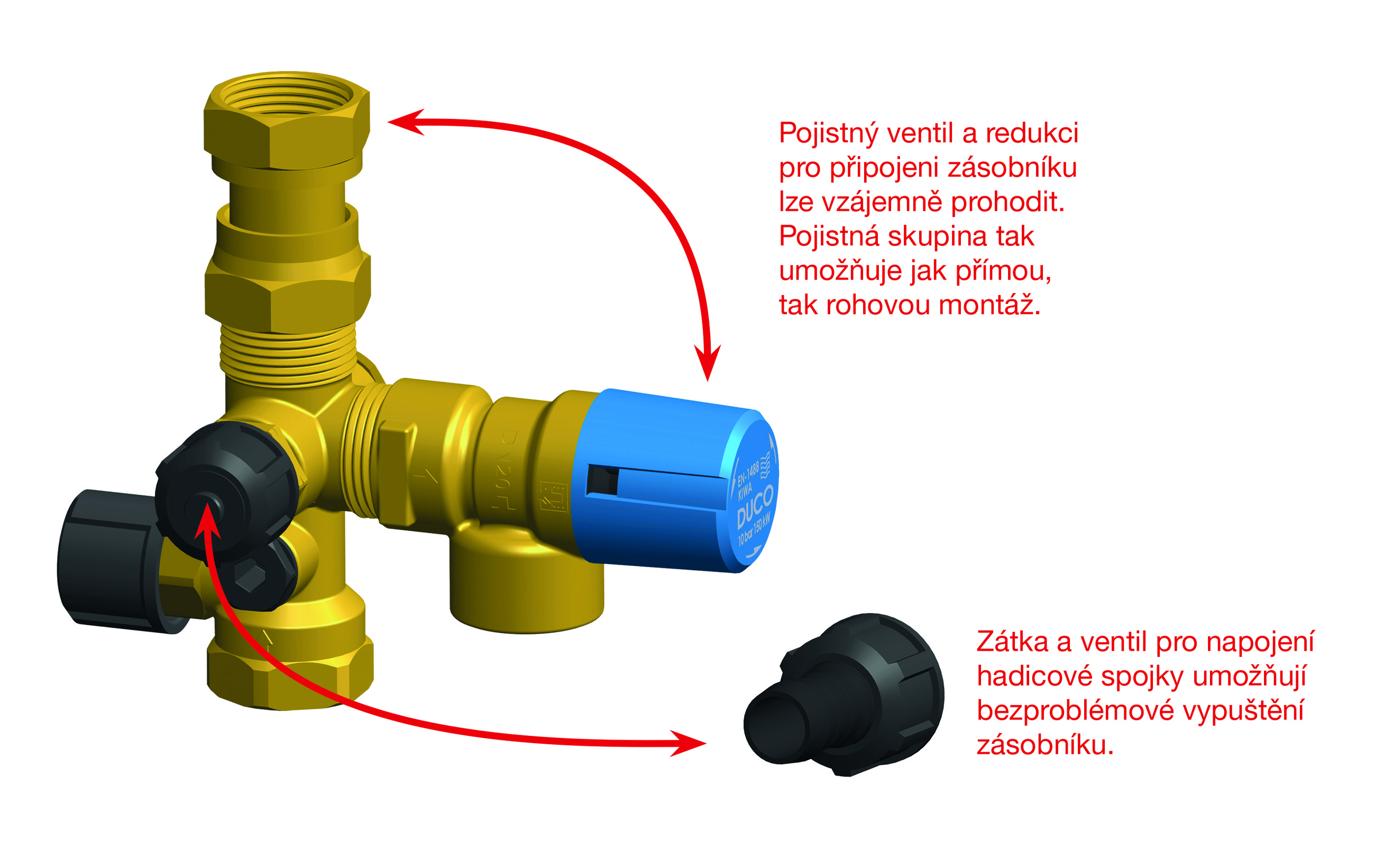

Pojistnou skupinu zásobníku lze namontovat svisle nebo v pravém úhlu (záměnou pojistného ventilu a adaptéru zásobníku).
Pojistná skupina pro zásobníky se montuje s domácími ohřívači vody (elektrickými, plynovými nebo na topný olej) a musí být připojena k přívodu studené vody. Směr připojení označuje šipka na těle armatury.
Pojistná skupina k zásobníku obsahuje:- uzavírací ventil (pro zavírání přívodu studené vody)
- zpětnou klapku (brání zpětnému oběhu teplé vody do přívodu studené vody)
- výpust s O-kroužkem pro vypuštění zásobníku (může být umístěn po obou stranách těla armatury; přiložená zátka s O-kroužkem se připevní na opačnou stranu)
- pojistný ventil ¾ " (výstup ventilu musí vždy směřovat dolů)
- adaptér zásobníku ¾ "
- šipka označující průtok
- testovací zátka.
Teplota při nepřetržitém provozu max. 65 °C / špičkové zatížení max. 90 °C (1 hodina). Maximální kapacita 2460 l/h při rozdílovém tlaku 1 bar (10 kPa).
