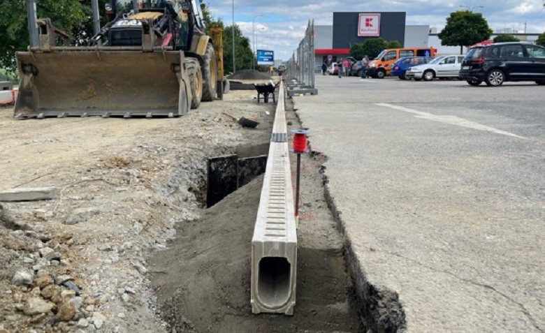

Součástí rekonstrukce opěrných zdí a okolních zpevněných ploch u nákupního domu Kaufland v Benešově bylo zajištění spolehlivého odvodnění.
Velký pohyb vozidel i chodců s nákupními vozíky vyžaduje rychlý svod dešťové vody, aby se zabránilo vzniku kaluží. U ploch s minimálním spádem, jakým je parkoviště, se používají žlaby se spádovaným dnem a liniový systém odvodnění.
U obchodního domu v Benešově byly zvoleny monolitické žlaby MEA DM1000 v linii téměř 100 m dlouhé. Tyto žlaby jsou velmi odolné a snesou zatížení D400kN. Mají nátokové otvory integrovány do těla konstrukce a jsou bezroštové. Ve městech a občanské zástavbě je oceňována nejen jejich vysoká pevnost, ale i zaručení nulového hluku při jejich přejezdu auty i koly kočárků, nákupních vozíků nebo cyklistů.
