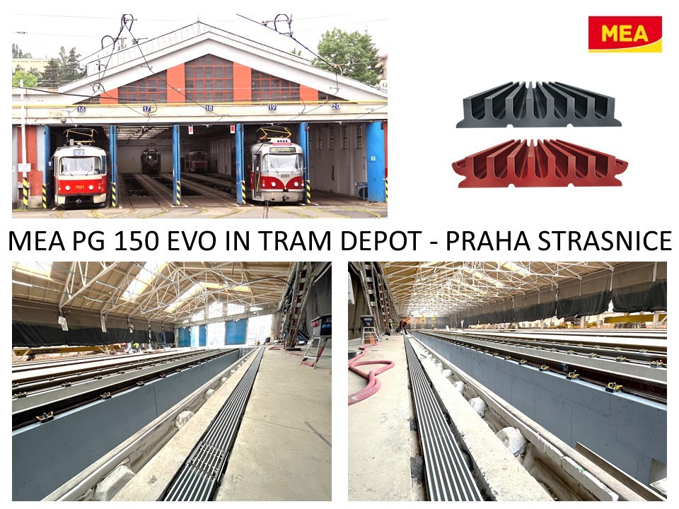

Nejstarší tramvajovou vozovnu v Praze odvodňují jen 3 cm nízké žlaby
Nejstarší tramvajová vozovna v Praze ve Strašnicích, která je dosud v provozu, je bezpečně odvodněna pouze 3 cm nízkými kompozitními žlaby MEA PG 150 EVO.
Systém nízkých drážek těchto žlabů bezpečně zachytí vodu při čištění tramvají, takže se nerozlévá po podlaze. Nevznikají tak nebezpečné situace pro pohyb pracovníků, ale také se zvyšuje životnost betonových povrchů. Zadržená voda je svedena odtokovými díly do sběrných jímek. Kompozitní materiál těchto žlabů je velmi odolný, instaluje se na úroveň pochozích ploch a snadno se s nimi spojí.
Vozovna v pražských Strašnicích zahájila provoz již v roce 1908 a je nestarší dosud provozovaná tramvajová vozovna v Praze. Současná podoba je po přechozích rekonstrukcích v letech 1932.
Úkapové povrchové žlaby MEA PG EVO jsou vhodné do parkovacích domů, garáží, autodílen nebo do obchodních center.
