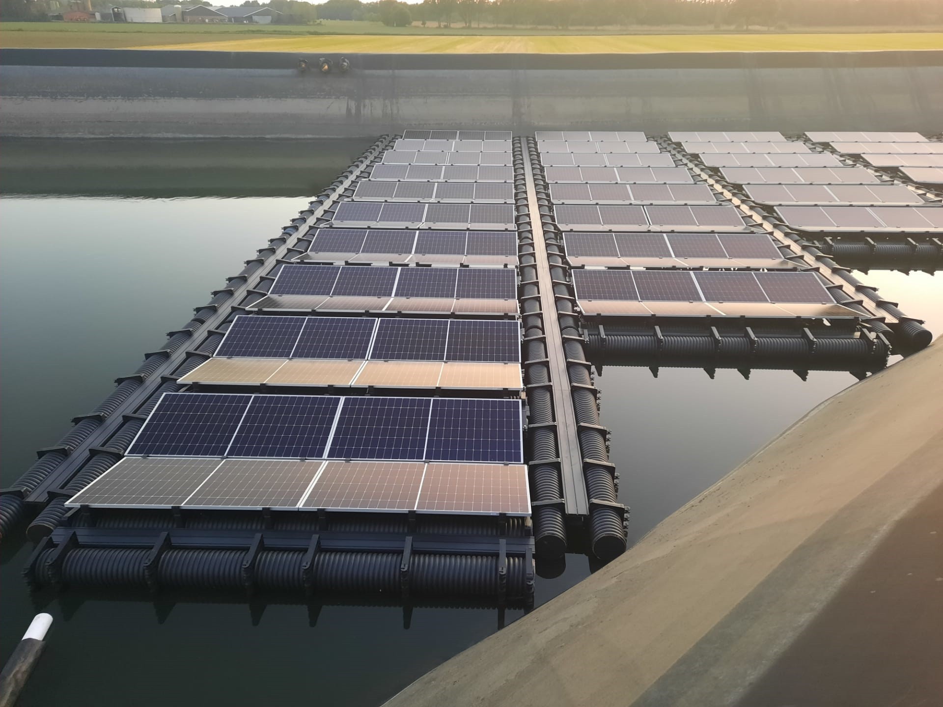

Společně poté vyvinuli inovativní řešení ClicFloats sloužící k instalaci plovoucích solárních panelů na velkých rezervoárech vody využívaných k zavlažování v zemědělství. Farmáři a pěstitelé zeleniny mohou s jejich pomocí zachovat kvalitu shromážděné dešťové vody a zabránit jejím ztrátám odpařováním. Navíc mohou vytvářet i obnovitelnou energii.

Instalace plovoucího systému ClicFloats je velmi snadná, jednotlivé díly z plastového potrubí z plně recyklovatelných materiálů se skládají jako stavebnice a vytvářejí stabilní a pevnou konstrukci, která plave na vodě, a do které se následně upevní solární panely.
Kromě úspory vody a generování energie přináší systém ClicFloats i celou řadu dalších výhod. Například pomáhá snižovat tvorbu řas, čímž zvyšuje kvalitu uchovávané vody, anebo umožňuje účelně využít prostor. Solární panely obvykle zabírají cennou půdu, nyní je možné je díky plovoucím ostrovům ClicFloats umístit na vodní plochu. Voda navíc panely přirozeně ochlazuje, čímž zvyšuje účinnost a životnost.
