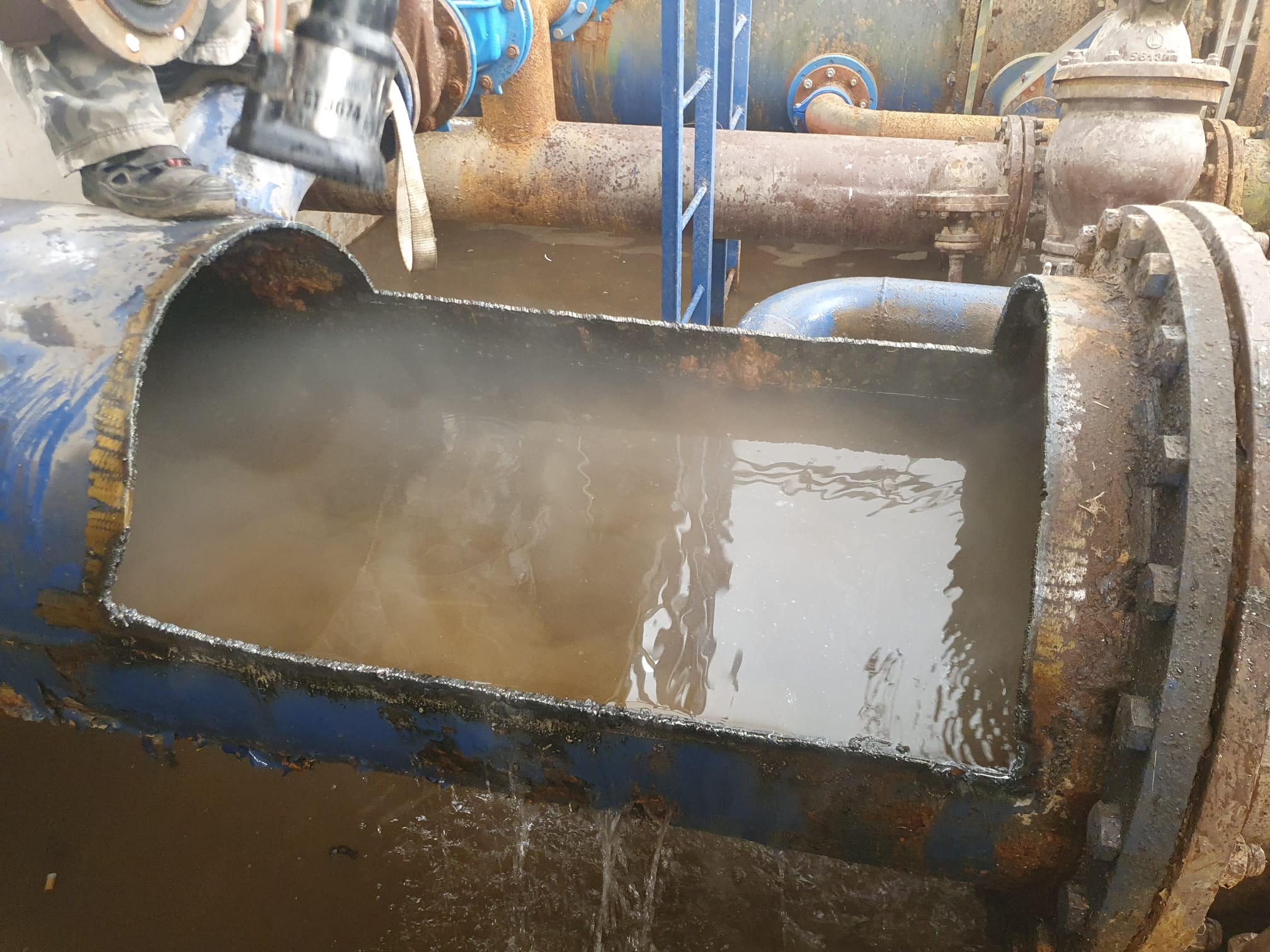

PVK měly dvě možnosti, jak celou akci realizovat. Prvním variantou bylo provedení výkopů mezi shybkovými objekty a Vltavou, výřez v rourách, odčerpání i kamerový průzkum. Druhý způsob, jenž byl nakonec zvolen, bylo využití shybkových objektů místo nákladných a z prostorových důvodů velice náročných výkopů. Pracovníci provedli výřez v severní rouře nefunkčního řadu, odčerpali vodu a následně provedli kamerový průzkum.
„Podařilo se nám zjistit to nejdůležitější, tedy že masivní přítok do řadu z Vltavy není. Získané informace jsou dostatečným podkladem pro projektanta i Pražskou vodohospodářskou společnost k rozhodnutí o konečném způsobu obnovy celé shybky,“ podotkl Mrázek.
