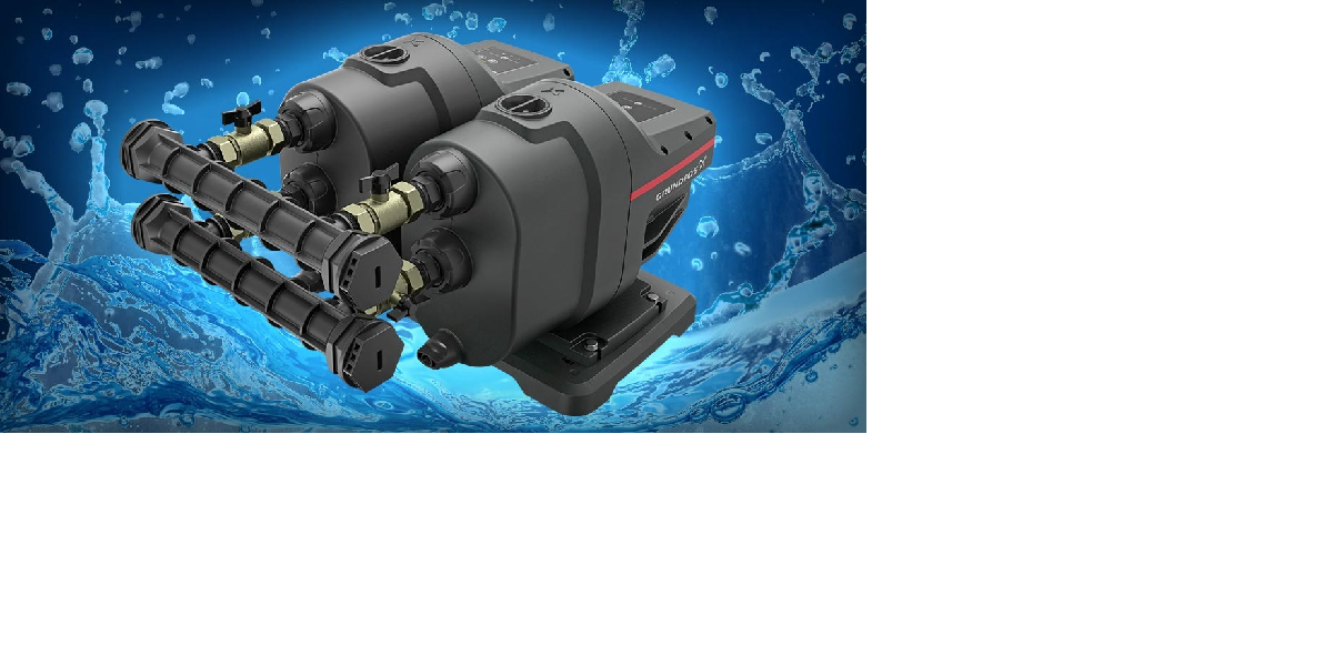

Pokud potřebujete dosáhnout většího průtoku (až 10 m3/h), nebo pokud chcete mít 100% zálohu, můžete si pořídit vodárnu TWIN (zdvojení). Pomocí speciální Grundfos sady příslušenství propojíte dvě vodárny mezi sebou jak hydraulicky, tak komunikačně - elektronicky. Všechny chytré funkce vodárny SCALA1 jsou samozřejmě obsahem i tohoto zdvojeného provedení TWIN.
Pro nastavení zdvojeného režimu budete potřebovat dvě stejná čerpadla SCALA1 a sadu příslušenství SCALA1 TWIN, které obsahuje:
- Základovou desku
- Vstupní a výstupní potrubí s ventily
- Komunikační kabel
- Upevňovací šrouby
