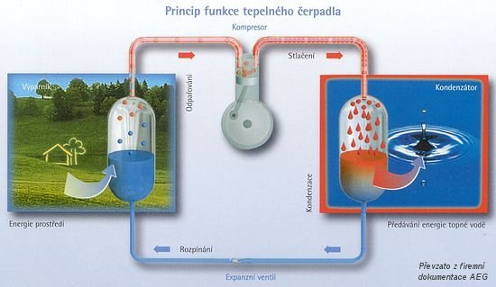

Technický princip tepelného čerpadla
Tepelné čerpadlo obsahuje čtyři základní části chladícího okruhu: výparník, kompresor, kondenzátor a expanzní ventil. Teplo odebrané venkovnímu prostředí se ve výparníku předává pracovní látce (kapalnému chladivu) při relativně nízké teplotě. Zahřátím chladiva dojde k jeho odpaření a páry jsou následně stlačeny v kompresoru na vysoký tlak. Stlačené chladivo je přiváděno do kondenzátoru, kde při kondenzaci předává teplo do topné vody za vyšší teploty než bylo teplo ve výparníku odebráno. V expanzním ventilu se cyklus uzavírá a dochází ke snížení tlaku chladiva na původní hodnotu ve výparníku.
